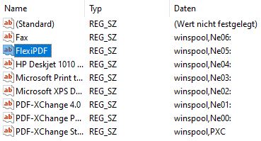

Re: PDF bleibt in Warteschlange hängen - öffnet sich nicht.
Hallo Miguel-C,
ich habe einmal nach Ihren Vorgaben die Registry geöffnet und einen Auszug erstellt.
Ist der Standartwert, - weil ohne feste Zahl vielleicht Schuld.
An der Situation jedenfalls, hat sich nichts geändert.
Viele Grüße,
Horst-C.
Viele Grüße,
Horst-C.

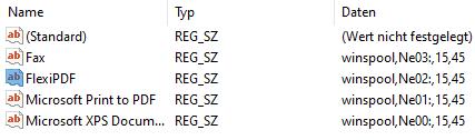

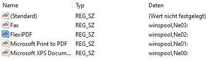

Hallo Miguel-C,
möchte noch die Registry Einträge von meinem 2. PC nachliefern.
Was mir aufgefallen ist, dass zu beginn die Zahlen hinter dem 2. Komma fehlen.
2 Minuten später sind die Zahlen ganz rechts vorhanden.
An diesem PC geht nach dem Druck die PDF-Datei auch auf.
Viele Grüße,
Horst-C.
Viele Grüße,
Horst-C.
- RegEdit1_PC2_20.06.2019.jpg (12.89 KiB) 18297 mal betrachtet
- RegEdit_PC2_20.06.2019.jpg (11.94 KiB) 18297 mal betrachtet

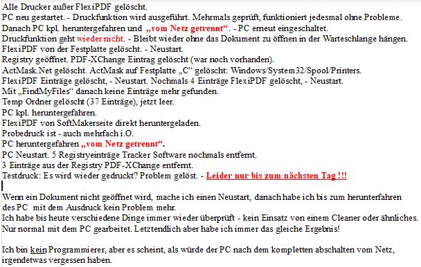

Hallo miguel-c,
nach Ihrer Antwort vom 22.06.2019, auf mein Problem mit FlexiPDF, möchte ich nochmal ein Feedback geben.
Ich glaube, ich bin genau nach Ihrer Vorgabe an das Problem herangegangen und habe das einmal überarbeitet.
Wenn es bei ""beiti" funktioniert hat, - bei mir leider nicht.
Im Dateianhang habe ich meine Vorgehensweise dokumentiert.
- Dokumentation_02.07.2019.JPG (90.55 KiB) 18181 mal betrachtet

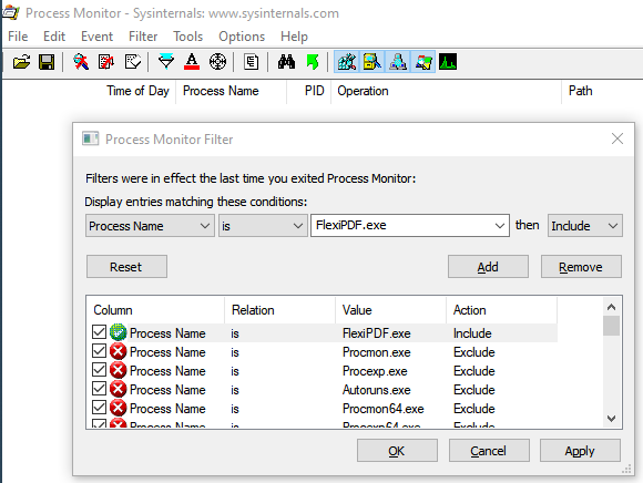

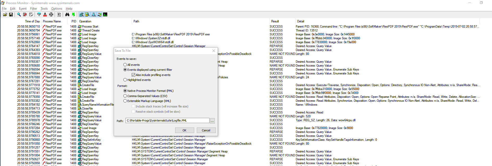

Mitunter kommt man der Sache mit dem Sysinternals "Process Monitor"( https://docs.microsoft.com/de-de/sysint ... ds/procmon ) auf die Spur.
Vorgehensweise:
Die Datei ProcessMonitor.zip herunterladen und entpacken. Den Ordner mit den entpackten Dateien im Windows Explorer öffnen.
Die Anwendung samt Dokument, welches gedruckt werden soll, öffnen.
Mit "ALT" - "TAB" zum Windows Explorer wechseln. Die entpackte Datei Procmon.exe ausführen (administrative Rechte sind nötig).
"Process Name" "is" "FlexiPDF.exe" then "Include" einstellen bzw. eintippen.
-> Klick auf "Add"
-> Klick auf "OK".
Mit "ALT" - "TAB" zur Anwendung wechseln, Dokument an "FlexiPDF" drucken.
Mit "ALT" - "TAB" zum Process Monitor wechseln.
"File" - "Save" -> Logfile.PML speichern. (In der .PML steht all das, was Sie in der Ausgabe im Process Monitor sehen).
Die .PML Datei z.B. mit 7-Zip ( https://www.7-zip.org ) zu .7z oder .zip Datei komprimieren, die komprimierte Datei hier hochladen.
Die Vorgehensweise exakt so wiederholen, wenn FlexiPDF z.B. nach Neuinstallation wie gewünscht funktioniert (gleiche Anwendung, gleiches Dokument welches gedruckt wird usw.). So besteht Vergleichsmöglichkeit der .PML Dateien.
Vorgehensweise:
-> Klick auf "Add"
-> Klick auf "OK".
- ProcessMonitor-FlexiPDF#01.png (22.32 KiB) 17868 mal betrachtet
- ProcessMonitor-FlexiPDF#02.png (133.79 KiB) 17868 mal betrachtet

Horst-C schrieb:
Alle Drucker außer flexiPDF gelöscht.
PC neu gestartet. - Druckfunktion wird ausgeführt. Mehrmals geprüft, funktioniert jedesmal ohne Probleme.
Danach PC kpl. heruntergefahren und „ vom Netz getrennt" . - PC erneut eingeschaltet.
Druckfunktion geht wieder nicht. - Bleibt, wieder ohne das Dokument zu öffnen in der Warteschlange hängen.
FlexiPDF von der Festplatte gelöscht. - Neustart.
Registry geöffnet. PDF-XChange Eintrag gelöscht (war noch vorhanden).
ActMask. Net gelöscht. ActMask auf Festplatte "C" gelöscht: Windows/System32/Spool/Printers.
FlexiPDF Einträge gelöscht, - Neustart. Nochmals 4 Einträge FlexiPDF gelöscht - Neustart.
Mit „FindMyFiles" danach keine Einträge mehr gefunden.
Temp Ordner gelöscht (37 Einträge), jetzt leer.
PC kpl. heruntergefahren.
FlexiPDF von SoftMakerseite direkt heruntergeladen.
Probedruck ist - auch mehrfach i.O.
PC heruntergefahren „vom Netz getrennt".
PC Neustart. 5 Registry Einträge Tracker Software nochmals entfernt.
3 Einträge aus der Registry PDF -X Change entfernt.
Testdruck: Es wird wieder gedruckt? Problem gelöst. - Leider nur bis zum nächsten Tag !!!
Wenn ein Dokument nicht geöffnet wird, mache ich einen Neustart, danach habe ich bis zum herunterfahren des PC mit dem Ausdruck kein Problem mehr.
Ich habe bis heute verschiedene Dinge immer wieder überprüft: - kein Einsatz von einem Cleaner oder ähnliches.
Nur normal mit dem PC gearbeitet. Letztendlich aber habe ich immer das gleiche Ergebnis!
Ich bin kein Programmierer, aber es scheint, als würde der PC nach dem kompletten abschalten vom Netz,
irgendetwas vergessen haben.
