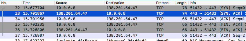

Alle sonstigen Apps geschlossen und mit Wireshark mitgeschnitten und abgespeichert.
Mein Mac und Euer Server kommunizieren auf jeden Fall.

Nach was soll ich nun im Mitschnitt genau suchen?
Und wohin (welche eMailadresse) kann ich das senden?

Die entsprechenden Frames, mit Wireshark gesnifft und in ein Textfile gepackt, wenn ich „Nach Updates suchen“ aufrufe, habe ich nun an Eure Support Mailadresse, zu Handen Hr. Martin Kotulla gesandt.

Ergebnis der Untersuchung: In macOS 10.11 klappt der Updatecheck nicht, weil die von uns verwendete curl-Bibliothek keine SSL-Verbindung aufbauen kann. Das Problem tritt nicht mit macOS 10.12 oder höher auf. Vor dem Jubiläums-Update ist es unter 10.11 nicht aufgetaucht, weil keine SSL-Verbindung zum Server verwendet wurde, sondern eine normale http-Verbindung.
Die beste Lösung wäre, auf ein neueres macOS upzudaten. Ansonsten können Sie derzeit die Aktualisierungen nur manuell herunterladen. Unser Newsletter informiert Sie beim Erscheinen von Servicepacks.
