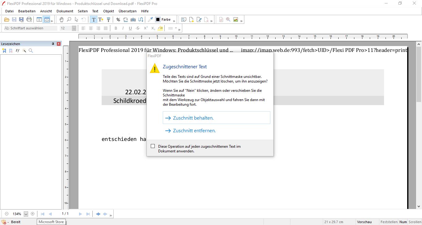

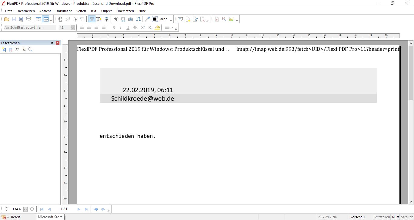

Installiere grade die Version 2.01 aus diesem Forum. Vor der Installation der Version 2.01 aus dem Forum und Nach dem rein Kopieren der "FlexiPDF.exe.dat" aus dem Forum, hat es 2 Fehlerbilder (sind als Anhang hochgeladen) gegeben. Beider Datei "Fehler 2.jpg" habe ich dann auf "Zuschnitt entfernen" geklickt. Das Dokument war eins zu eins wie in der E-Mail wieder da. Soll das so sein. Schreibe gleich, ob es der der Installierten Version 2.01 das selbe Fehlerbild gibt.
- Fehler 2.jpg (104.24 KiB) 14554 mal betrachtet
- Fehler 1.jpg (83 KiB) 14554 mal betrachtet
Re: FlexiPDF Drucker 2019 - pdf öffnet sich nicht
Das hat mit dem hier diskutierten Problem nichts zu tun. Der PDF-Druckertreiber hat einen Text mit Schnittmaske generiert, und FlexiPDF fragt, wie es damit verfahren soll.

Version 2.01 hat funktioniert genauso wie die rein kopierte "FlexiPDF.exe.dat", selbes Fehlerbild wie in den Dateien (Fehler 1-jpg und Fehler 2.jpg). Entschuldigung auf dem Hinweis auf die Schnittmaske. War bei der 2017-Version halt nicht. Muss wohl so sein, werde ich mir für die zukünftige Bedienung merken.

muss das bei der FlexiPDF-Version 2019 so sein, wenn ich eine beliebige PDF drucke bzw. erzeuge, das das Abbild so wie es sein soll (perfekt bzw. 1 zu 1 gleich), durch den PDF-Druckertreiber mit einer Automatischen Schnittmaske versaut wird? Kann man die "Automatische Schnittmaske" auch deaktivieren?

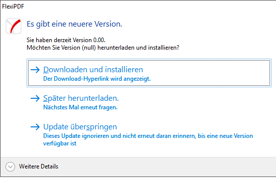

Ist zwar kein Problem und hat erst Recht nichts mit dem Drucker-Treiber zu tun, aber da die hier angekündigte, neue Version bereits verteilt wird:
bin ich auf folgenden Dialog gestossen: Schon interessant, dass ich eine Version 0.0 installiert hatte und auch die neue Version nicht definiert istmartin-k hat geschrieben: 22.02.2019 14:41:23 http://www.softmaker.net/temp/flexipdf2019.exe ist die Version 2.0.1, die wir in Kürze veröffentlichen möchten.
Das haben wir auch festgestellt und die Programmierer benachrichtigt. Wichtiger war es aber, den eigentlichen Bug aus der Welt zu schaffen.

Das kann ich für "beliebige Dokumente" nicht nachvollziehen, sondern nur für E-Mails, die man aus Thunderbird ausdruckt. Wir werden das untersuchen.Schildkroede hat geschrieben: 22.02.2019 17:08:23 Hi,
