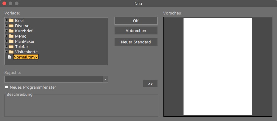

Here you are!
- 2018-05-28_14-17-36.jpg (34.3 KiB) 17195 mal betrachtet
Re: Wozu Normal.tmvx?
In der Liste "Sprache" sollte "Deutsch" stehen. Ich gehe fest davon aus, dass Sie zwei verschiedene Normal.tmvx haben. An einer nehmen Sie Änderungen vor, die andere benutzen Sie.
Was steht denn in Datei | Einstellungen | Dateien als Vorlagenpfad?
Eine Sprache kann ich nicht einstellen. Wie kann ich da deutsch eintragen?
Ein Dropdown-Menü scheint da zu sein, ist aber leer.
Hier ist es ja richtig. Vorher hatte ich die Vorlangen-Ordner aller anderen Sprachen gelöscht. Da lief es ja auch nicht.
Wenn Sie SoftMaker Office installieren, wird unterhalb des Vorlagenordners eine Struktur nach Sprachen angelegt:
Deutsch:
- Normal.tmvx
- Briefe
- Visitenkarten etc.
English:
- Normal.tmvx
- Letters etc.
Français etc.
Dann können Sie über die Liste "Sprachen" umschalten.
Wenn Sie jetzt die Struktur so geändert haben, dass die Vorlagenordner "Briefe" etc. direkt im Vorlagenordner liegen, geht das natürlich auch, nur die Sprachumschaltung gibt es nicht.

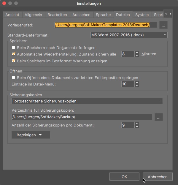

Bitte rufen Sie Datei | Einstellungen auf, wechseln Sie auf die Kartei "Datei" und teilen Sie uns mit, welcher Vorlagenpfad dort steht.
JürgenFlens
- Beiträge: 20
- Registriert: 26.05.2018 14:16:17
/Users/juergen/SoftMaker/Templates 2018/Deutsch/
- Vorlagenpfad.jpg (73.37 KiB) 17165 mal betrachtet
Entfernen Sie das "Deutsch/", und die Sprachumschaltung wird funktionieren.
