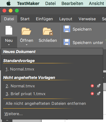

Kann ich es einrichten, dass beim Neustart grundsätzlich die Normal.tmvx zugrunde gelegt wird? Aktuell ist es die ursprüngliche "Geistervorlage". Ich muss erst cmd+N eingeben oder aus dem Menü Datei|Neu..... die Normal.tmvx auswählen, um meine gewünschten Formate immer zu haben.
Re: Wozu Normal.tmvx?
Hmm. Was ist denn im Dialog "Datei > Neu" genau als Standardvorlage vorselektiert?
JürgenFlens
- Beiträge: 20
- Registriert: 26.05.2018 14:16:17
Sie müssen nicht raten: Normal.tmvx
Ich reiche gleich nochmal einen Screenshot nach.
- Screenshot 2018-05-28 14.08.21.png (43.5 KiB) 18037 mal betrachtet
Ich meinte den Dialog. Klicken Sie unten mal auf "Weitere..." und schicken Sie den Screenshot des dann erscheinenden Dialogs.
