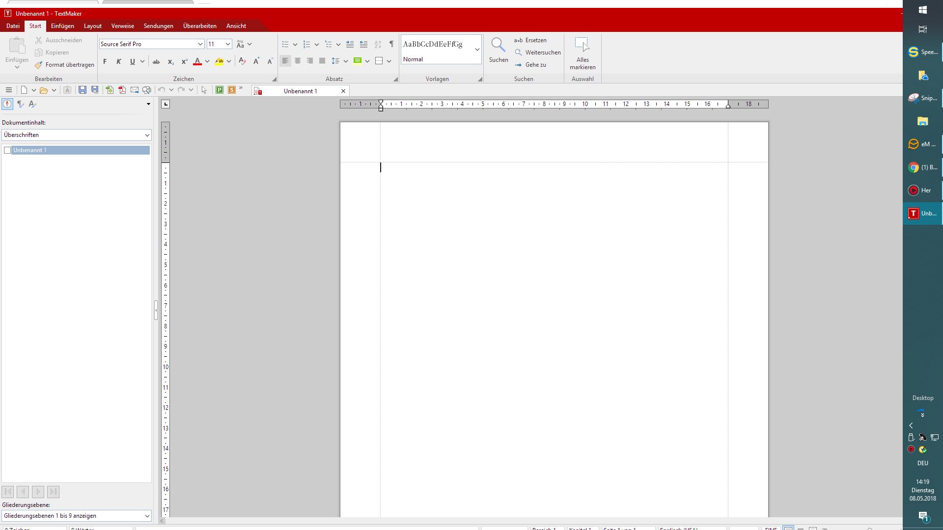

Das Problem ist bereits abgestellt, der Programmcode wird aber noch getestet. Sollte wohl im nächsten Servicepack behoben sein.

Re: Bug Programmfenster
WINNT hat geschrieben: 02.05.2018 18:57:11 Seit dem neusten Windows 10 Upgrade auf Version 1804 64Bit kann ich bei allen Programme von SoftMaker (64Bit, rev 928) folgendes Verhalten feststellen:
1. TextMaker starten
2. Programmfenster oben rechts mit dem Button verkleinern
3. Programmfenster wieder vergrössern
Das Programmfenster wird jetzt nicht mehr vollständig vergrössert. Siehe gelbe Markierung, da schaut das Fenster hervor, welches zurzeit hinter dem TextMaker ist.
Kann dieses Verhalten auch jemand mit der neusten Windows 10 1804 64Bit Version reproduzieren?
Gruss WINNT

sven-l hat geschrieben: 09.05.2018 11:46:52
... gibt es dafür einen ETA, das letzte Service Pack ist immerhn schon 2 Monate alt.
Nein, einen festen Termin gibt es nicht, es sollte aber nicht mehr allzu lange dauern.

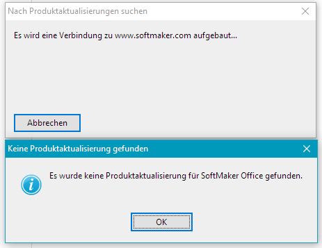

Laut Softmaker Homepage gibt es heute das Service Pack 931. Wenn ich aber aus Textmaker heraus nach Updates suche, erhalte ich folgende Mittteilung:

Ich hab das Update erhalten, heute morgen gegen 01:00, unter Windows sowie Linux. Auch meine Portable Windows-Installation fand das Update. Ich würde also einfach noch mal ein bisschen warten.

Ich habe eine Zwischenversion (Hotfix 929). Vielleicht liegt es daran, dass das Update nicht gefunden wird.

Ich habe jetzt das ganze msi Installationspaket herunter geladen und über meine "alte Version" installiert. Scheint zu funktionieren.

pefunk hat geschrieben: 23.05.2018 09:44:33 Laut Softmaker Homepage gibt es heute das Service Pack 931. Wenn ich aber aus Textmaker heraus nach Updates suche, erhalte ich folgende Mittteilung:
Servicepacks werden in Häppchen freigegeben, um die Server nicht zu überlasten. Das Update müsste jetzt für alle verfügbar sein.
