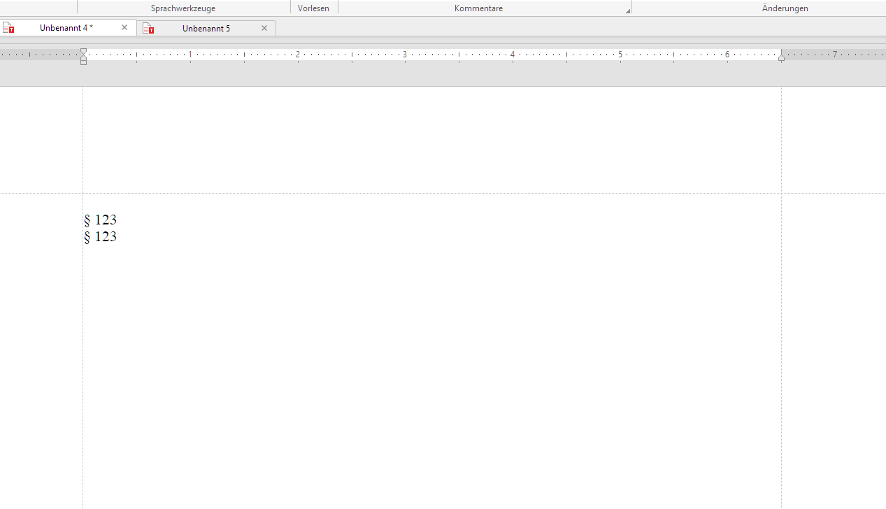

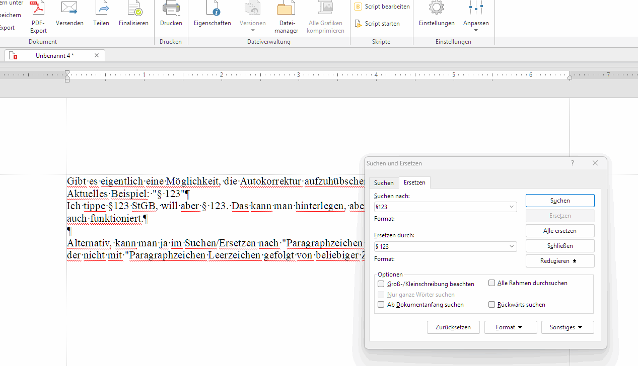

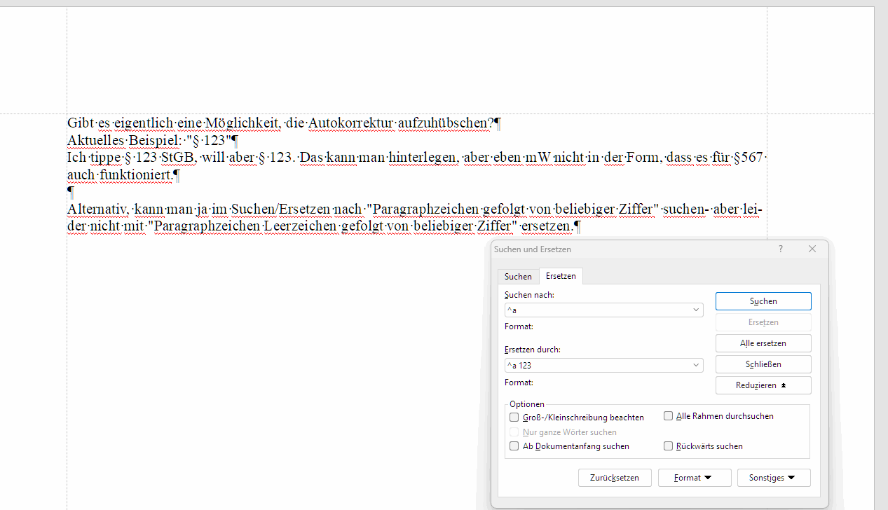

Ich habe das Beispiel mit dem Absatzzeichen und den darauf folgenden Ziffern getestet. Das erwartete Ergebnis lässt sich sowohl mit der Autokorrektur als auch mit der Funktion „Suchen und Ersetzen“ erzielen.
Bitte sehen Sie sich die folgenden Bildschirmaufnahmen an. Sollten diese Ihre Anfrage nicht beantworten, beschreiben Sie bitte die genaue Eingabe, das erwartete Ergebnis und das tatsächliche Ergebnis, damit wir der Sache weiter nachgehen können:
Beiträge: 2926
Re: "smarte" Autokorrektur bzw Featurewunsch Ersetzen
Es geht nicht darum, konkret §123 in § 123 zu wandeln, sondern "suche Paragraphzeichen, direkt gefolgt von beliebiger Zahl, und füge dazwischen ein Leerzeichen ein"
