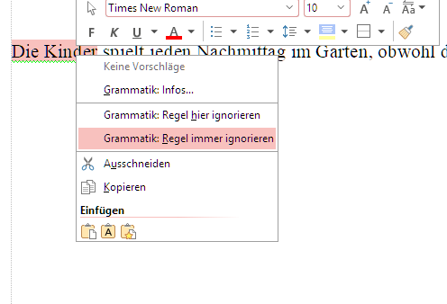

Der Duden‑Korrektor bietet bei Grammatikmeldungen die Funktion „Regel hier ignorieren“. Diese Einstellung ist jedoch nicht dauerhaft: Nach einem Neustart von TextMaker und erneutem Öffnen des Dokuments werden die gleichen Stellen wieder markiert.
Es gibt zwar die Möglichkeit, bestimmte Grammatikregeln in den Einstellungen komplett zu deaktivieren. Diese Option wirkt jedoch global – also für das gesamte Dokument und alle anderen Dokumente.
Gerade für Autoren längerer Texte wäre es sehr hilfreich, eine Funktion zu haben wie:
„Diese Grammatikregel an dieser Stelle dauerhaft deaktivieren“,
ähnlich wie beim dauerhaften Lernen eines Wortes in der Rechtschreibprüfung. Dadurch könnten lokal korrekte, aber vom Korrektor missverstandene Formulierungen dauerhaft akzeptiert werden, ohne die Regel global abzuschalten.

Beiträge: 5456
Re: Feature request: Dauerhafte dokumentenbasierte Grammatik-Ausnahmen
Vielen Dank für Ihren Hinweis. Grammatikwarnungen können in TextMaker bereits als vorübergehende oder dauerhafte Ausnahmen hinzugefügt werden, und diese Funktion funktioniert in unseren Tests einwandfrei. Bitte fügen Sie die betreffende Warnung als dauerhafte Ausnahme hinzu und überprüfen Sie das Ergebnis erneut.
