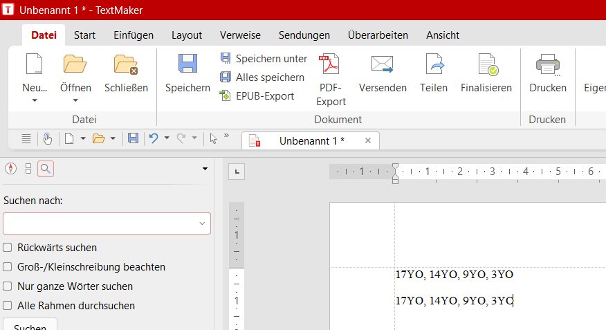

Re: Rechtschreibung vs. Benutzerwörterbuch?
Bitte installieren Sie die Software erneut, da ich das Problem nicht reproduzieren kann.
- WÖRTERBUCH.png (37.71 KiB) 837 mal betrachtet

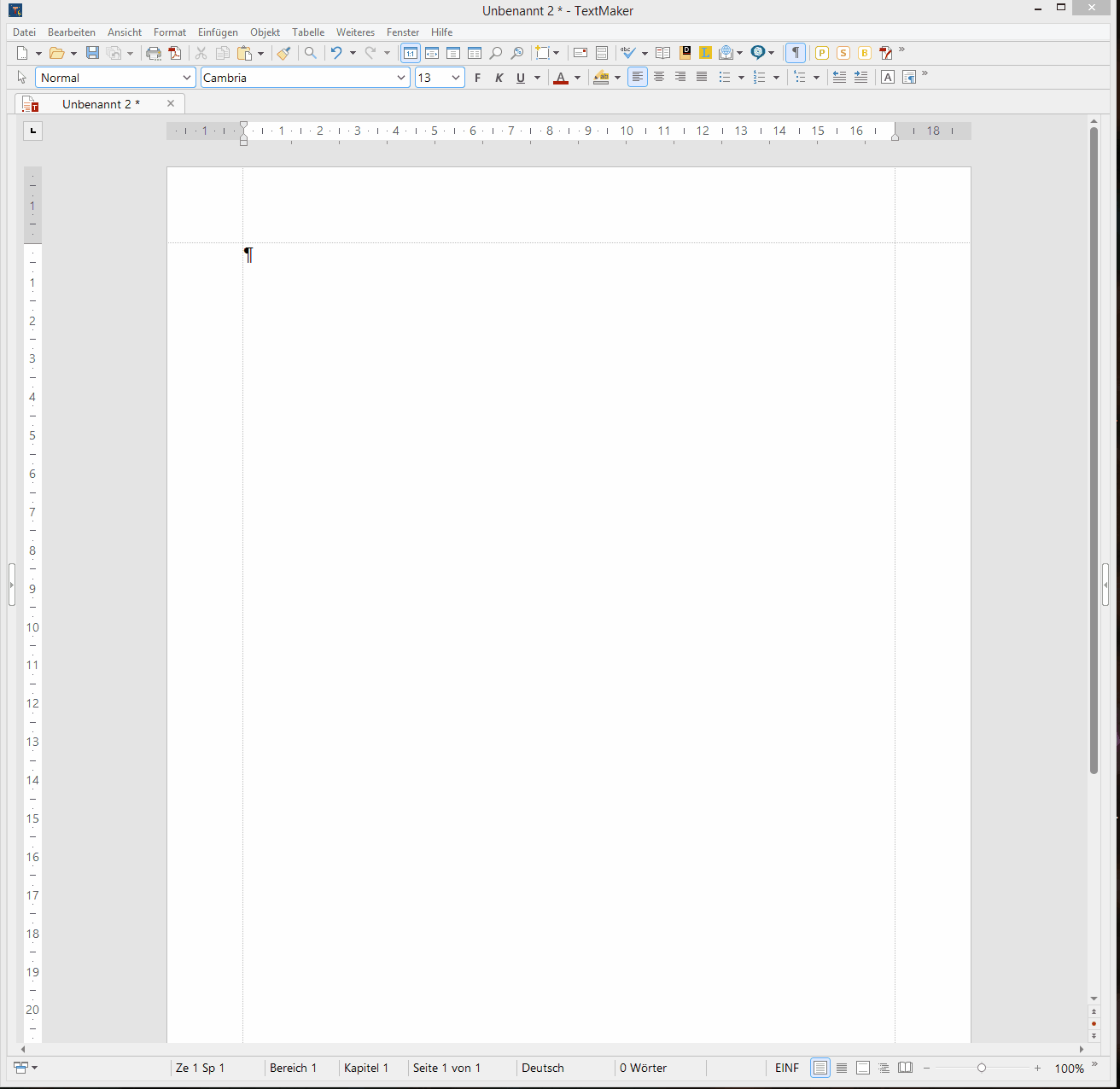

Hmm.
Vielen Dank für das Bildschirmvideo.
Ich konnte das Problem reproduzieren. Es tritt nur auf, wenn die Sprache „Deutsch“ ausgewählt ist. Ich habe den Fall zur weiteren Untersuchung an unser Entwicklungsteam weitergeleitet.
