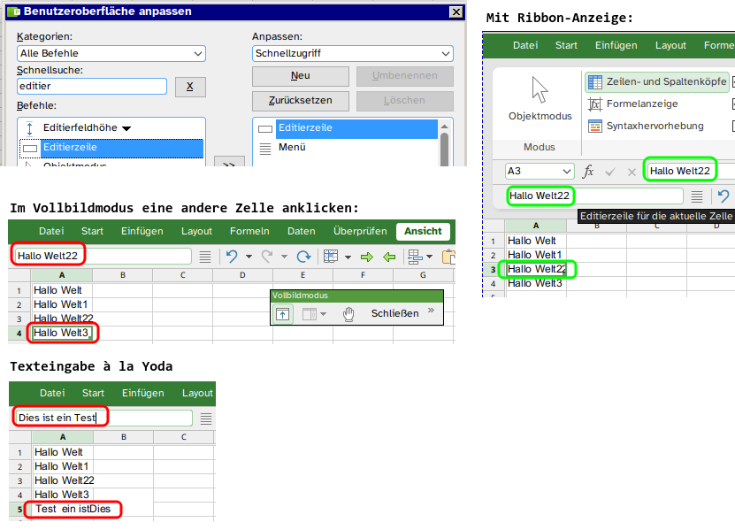

Gestern habe ich 2026 Pro installiert, und heute habe ich einen etwas exotischen Bug gefunden... Da ich auf Reisen immer wieder auf meinem kleinen Laptop-Bildschirm größere Tabellen editieren muss, verwende ich gerne den Vollbildmodus. Dabei wird aber leider die Editierzeile ausgeblendet. Ich dachte nun, diese in die Schnellzugriffsleiste zu übernehmen, die ja weiterhin angezeigt wird. Solange ich nicht im Vollbildmodus bin, funktioniert das auch recht gut (außer: Backspace geht nicht).
Im Vollbildmodus funktioniert dann aber nur das Eintragen von Daten in eine leere Zelle, jedoch keine Aktualisierung der Anzeige der bestehenden Werte einer anderen Zelle. Und wenn man Text mit Leerzeichen in eine Zelle eingibt, bekommt man "Yoda" zurück. Vielleicht kann sich die Entwicklungsmannschaft das mal anschauen...

Vielen Dank für die ausführliche Beschreibung und den Screenshot.
Ich kann das Problem reproduzieren, wenn das Eingabefeld der Bearbeitungssymbolleiste auf der Schnellzugriffsleiste platziert ist und PlanMaker im Vollbildmodus verwendet wird. Das Feld wird nicht aktualisiert, wenn sich die aktive Zelle ändert, und kann auf dem Inhalt der vorherigen Zelle „hängenbleiben“.
Als Workaround verlassen Sie bitte den Vollbildmodus, bevor Sie das Eingabefeld verwenden, oder bearbeiten Sie den Inhalt direkt in den Zellen des Arbeitsblatts.
Ich habe die Details zur weiteren Untersuchung weitergeleitet.

Unser Entwicklerteam hat dieses Problem behoben, und die Lösung wird im nächsten Service Pack enthalten sein.
