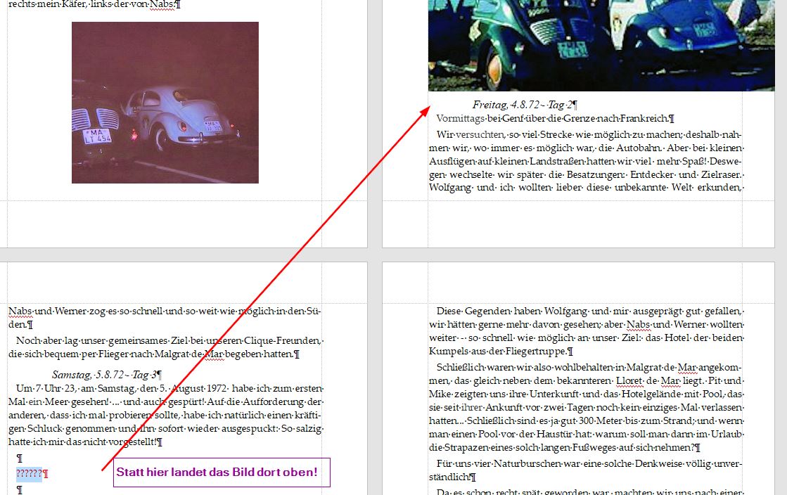

Immer wenn ich Grafiken an der Stelle einfügen will, an der mein Cursor an einem Zeilenumbruch (Enter) steht, erscheint das Bild an andereer Stelle im Text, manchmal auch auf einer Seite zuvor. Das ist ziemlich nervig. Was mache ich falsch?

Geht es um ein Bild, das du urgendwo anders in die Zwischenablage kopiert hast und jetzt mit Strg+V einfügen willst, oder geht es um Objekt > Neue Grafik... bzw. Objekt > Neuer Grafikrahmen...?

Ich füge per Grafikrahmen direkt aus meinem Bilderordner ein.

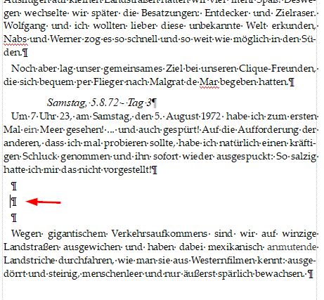

Okay. Ich schrieb, dass ich ein Bild an der Cursorposition einfügen will, es aber wonders landet. Ich visualisiere das mal. Das Bild ist 6 cm breit bei 300 dpi.
Bild einfügen 1.jpg (64.09 KiB) 2677 mal betrachtet
Bild einfügen 2.jpg (18.75 KiB) 2677 mal betrachtet
Bild einfügen 3.jpg (163.77 KiB) 2677 mal betrachtet
Auch oft passiert: Bild gleiche Größe wie oben, eingefügt aber kleiner, und auch an der falschen Stelle.
(Diese Bilder kriege ich nicht mehr hier rein...)
Es kommt aber auch vor, dass ein Bild außerhalb eines Seitenrandes oben landet, nur zu einem Viertel sichtbar in einem Rahmen der Größe 1,5 cm. Dazu habe ich gerade kein Beispiel.

Re: Bilder korrekt einfügen?
Ist in den Einstellungen, Tab „Allgemein“, „Rahmen und Zeichnungen direkt einfügen“ auf „Nie“ gestellt? Wenn nicht, versuch das mal und schau, ob es dein Problem löst.

Jossie, du bist eine Wucht!!! :D
Es war "Automatisch" eingestellt. Wähle ich "Nie", kann ich einen Grafikrahmen aufziehen und das Bild einfügen. Das hat auch einen weiteren Vorteil: Vorher musste ich Grafiken immer verkleinern, weil sie statt der Bildgröße 7 oder 8 cm viel zu groß eingefügt wurden (im Screenshot deutlich zu sehen)
