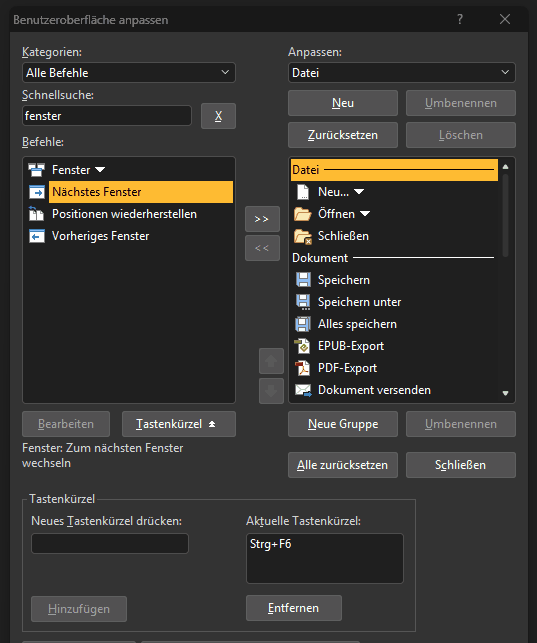

Weiteres/Anpassen/Fenster/nächstes Fenster - hier den neuen Kürzel im Feld unten eingeben.
Re: Hotkey für zwischen Datei-Tabs in Plan-/TextMaker wechseln
Danke FFF. Ich habe zwar die Tastenkürzel-Anpassungs-Option gefunden, nur nicht nach "Fenster" gesucht. Die Eingabe klappt jedoch nicht: STRG + TAB wird im Feld "Neues Tastenkürzel drücken" tatsächlich ausgeführt und nicht gespeichert...
Wenn ich es mit STRG + S + V (beliebige Buchstaben, einfach um den anderen Fall zu testen) versuche, erhalte ich sogar Strg + S,V.
Das verstehe ich nicht.
Genauso klappt es mit STRG-Tab für den Vorwärtsgang bei mir.

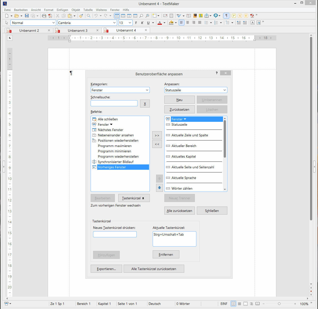

Danke für dein Gif. Dann ist es wohl kaputt-gepatched worden: siehe Gif. Unter Windows 11 mit TextMaker NX Universal (rev S1500.0712) 64bit landet der Fokus auf dem "Schließen"-Button. Ein Hotkey wird im entsprechenden Feld nicht gesetzt.
Korrektur: STRG + TAB kann ich setzen. Ich habe mich selbst verwirrt und SHIFT + TAB versucht. Das geht tatsächlich nicht. Merkwürdigerweise geht "Voriges Fenster" mit STRG + UMSCHALT + TAB auch.
Ich habe eine Vermutung, woran es liegt . . .
- Animation.gif (83.56 KiB) 2242 mal betrachtet
Genau kucken lohnt
- ich habe STRG-Tab benutzt, NICHT Shift-Tab. Letzteres geht tatsächlich nicht, fände ich auch unintuitiv für "nächstes Fenster", mit Shift assoziiere ich "rückwärts"...
