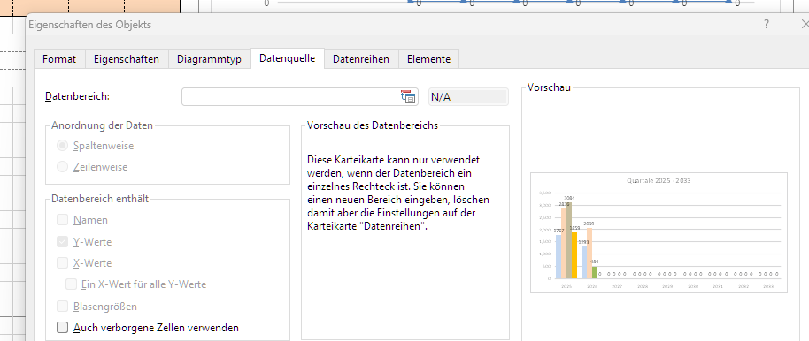

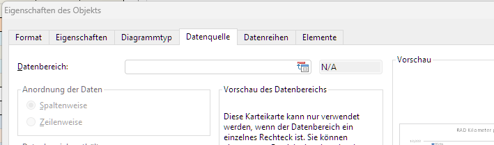

Vielen Dank für die Übermittlung der Datei. Es sieht so aus, als ob die Diagramme nicht mehr funktionieren, da sie nicht mehr mit ihren Datentabellen verknüpft sind. Wie Sie auf dem Screenshot sehen können, ist das Feld „Datenquelle“ leer; daher müssen Sie die Tabellen erneut mit den Diagrammen verknüpfen, damit diese ordnungsgemäß funktionieren.
Ich habe das Problem in Ihrer Datei bereits behoben. Bitte sehen Sie sich das Ergebnis an und teilen Sie mir mit, ob nun alles wie erwartet funktioniert.

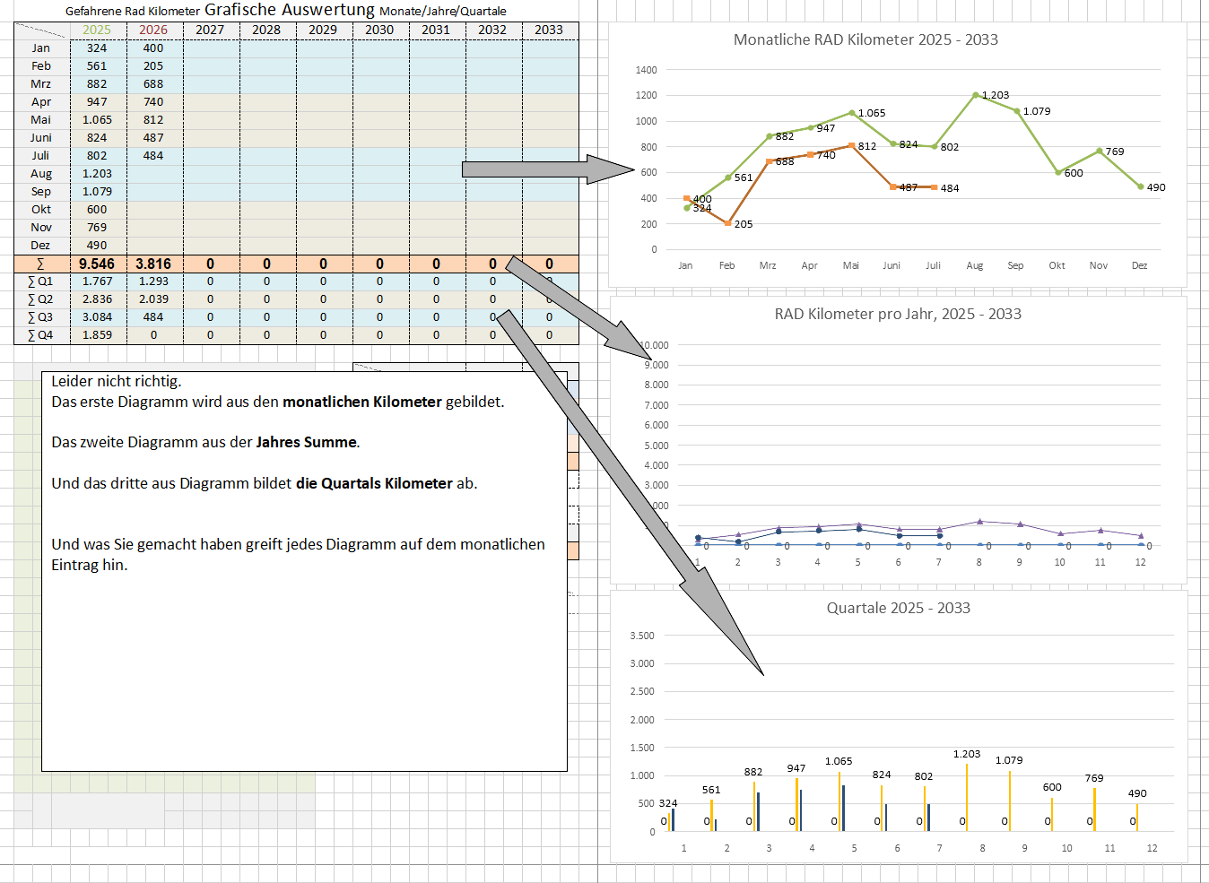

nobby
Beiträge: 7
Registriert: 19.09.2025 10:08:22
Re: Tabellen und Diagramme
Beitrag von nobby »
Leider ist es schlimmer als zuvor. Es ist für mich leider unbrauchbar. Solange es in PlanMaker nicht richtig funktioniert bleibe ich bei Excel.

Vielen Dank für Ihr Feedback. Bei näherer Betrachtung zeigt sich, dass die beiden Diagramme, die sich nicht aktualisieren, ihre Werte aus einer nicht zusammenhängenden Zellauswahl beziehen. PlanMaker unterstützt derzeit nur einen einzigen zusammenhängenden Bereich pro Datenreihe, sodass diese Referenz nicht aus Excel übernommen werden kann. Ich habe den Fall als Verbesserungsvorschlag weitergeleitet.
