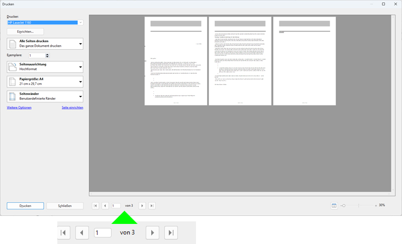

Moin moin,
wo ist die (gute alte) Druckvorschau geblieben? = [ALT][D][O]
Die "neue" Druckvorschau mit [ALT][R][R] ist m.E. bedienungsmäßig eine Katastrophe ... da geht anscheinend gar nichts mehr mit Kürzeln oder gar ohne Mausgesten.
Bild-Auf und Bild-Ab Tasten oder ditto Pfeil-Auf oder Pfeil-Ab öffnen ausschließlich das jeweilig markierte Menü auf der rechten Bildschirmseite, verweigern aber jegliche Interaktion auf der rechten Bildschirmseite.
Die Anzeigegröße auf der rechten Bildschirmseite muß erst mühsamst mit irgendwelchen Mausgesten eingestellt werden, anstatt einfach wie gewohnt eine gesamte Seite anzuzeigen.
Für mich als 'Tastaturarbeiter' grausam. :(
Könnte man bitte die alte, unkomplizierte Druckvorschau wieder freischalten?
Danke dafür!
P.S.: Was ich auch nicht verstehe: ein zweiseitiges TM-Dateidokument wird in der 'neuen' Druckvorschau [ALT][R][R] (zumindest bei der Auswahl meines Brotherdruckers) als dreiseitig angezeigt. Sehr merkwürdig.

Ähem. Alt-R-R ? Das gibt es auf meinem System nicht - meinst Du Alt-D-D?
Über das
Was den neuen Dialog angeht:
* Dateiansicht steht hier auf 100%, die Druckvorschau öffnet mit 140, warum?
* Bildauf/ab in der Vorschau geht tatsächlich nicht
* Bei der Menge an leerem Raum im linken Pane könnte man zumindest den obersten Dropdown für "Anzahl/Auswahl der Seiten" öffnen, das ist unkomfortabel ohne Not. (Dass das die meisten Browser genauso ungut anbieten, ist weder Grund noch Entschuldigung...)
Alternativ/Zusätzlich wäre eine Einstellmöglichkeit, mit welcher voreingestellten Auswahl sich der Dialog öffnet, sicher hilfreich, gerade, nachdem er sonst, also für's tatsächliche Drucken, durchaus gut mit der Tastatur zu bedienen ist.
* die "dreiseitige" Ansicht könnte man besser prüfen, wenn Du die Datei angehängt hättest ;-)

- Bezüglich des Problems, dass ein zweiseitiges Dokument in der Vorschau als dreiseitig angezeigt wird: Könnten Sie uns bitte die Datei zur Verfügung stellen, damit wir dies unsererseits überprüfen können?
– Was die Zoom-Abweichung betrifft: Die Druckvorschau speichert die zuletzt verwendete Zoomstufe, die von der eigentlichen Zoomeinstellung der Datei abweichen kann. Wenn Sie beispielsweise den Zoom einmal auf 140 % eingestellt haben, bleibt er bei 140 %, unabhängig davon, welche Datei oder Instanz Sie als Nächstes öffnen.

An FFF: Ja klar, [ALT][D][D], sorry, mein Fehler :D .
An FFF und SuperTech:
Beigefügt die angesprochene Datei.
Herzliche Grüße.
testFurSMForum.tmdx
(21.85 KiB) 101-mal heruntergeladen

Vielen Dank, dass Sie mir die Datei zur Verfügung gestellt haben. Ich habe sie überprüft, aber bei mir werden bei allen Druckern nur zwei Seiten angezeigt.

Auch bei mir werden nur 2 Seiten angezeigt und nicht 3!

Das ist mysteriös!
Bei mir werden auch drei Seiten angezeigt, aber nur zwei gedruckt.
Wenn man bei der Druckerauswahl den Drucker wechselt, sind es nur noch zwei Seiten.
Das muss aber irgend etwas mit Deiner Datei (oder der Vorlage) zu tun haben. Wenn ich ein von mir erstelltes zweiseitiges Dokument drucken möchte, werden nur zwei Seiten angezeigt.
Übrigens - wenn ich im Druckdialog "Aktuelle Seite" oder auch "Seiten drucken..." auswähle, werden trotzdem alle Seiten und nicht nur die gewählte angezeigt :?:.

Die Angabe bezieht sich auf das, was gedruckt wird, und nicht auf das, was du gerade siehst. Gedruckt wird genau das, was du ausgewählt hast.

Naja - das ist die Druckvorschau.
Da erwarte ich, dass ich das sehe, was gedruckt wird - ähnlich wie bei Acrobat.
