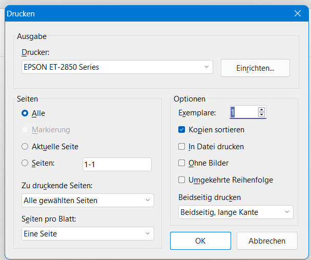

Bei der aktuellen Version sieht der Druckdialog so aus:

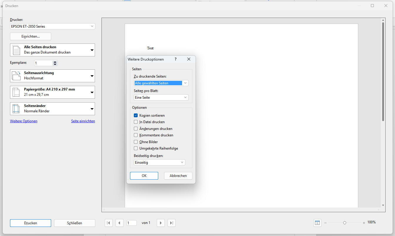

Bei der Beta schaut das ganze so aus:
Auf beiden Rechnern ist der gleiche Drucker so eingerichtet.
Ich hoffe es lässt sich so nachvollziehen.

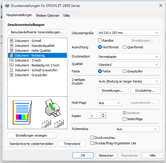

Ich habe einen Epson Drucker im Windows11 für beidseitig installiert und eingerichtet. Im SoftMaker Office NX wird beim Drucken dies auch so durchgeführt. (siehe Bilder oben) Im SoftMaker Office NX beta wird leider immer einseitig gedruckt, man muss immer erst im Druckdialog auf beidseitig umstellen, dies bleibt auch nicht so, sondern muss bei jedem drucken wieder umgestellt werden. (sehr lästig)
