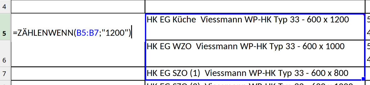

in meiner Tabelle suche ich mit ZÄHLENWENN nach "1200", doch er will nichts finden. Was ich auch versuche, das Ergebnis ist immer "0".
Was mache ich falsch?
Wäre super wenn jemand eine Lösung hätte..
Vorab schon mal danke und schöne Grüße, Klaus
Bildschirmfoto vom 2026-05-16 17-55-55.png (69.15 KiB) 900 mal betrachtet

Vielen Dank für Ihre Anfrage.
Die Funktion „ZÄHLENWENN“ funktioniert bei exakter Übereinstimmung des Werts, aber wie in Ihrem Screenshot zu sehen ist, ist „1200“ der letzte Teil einer Zeichenfolge in Ihren Daten, weshalb „ZÄHLENWENN“ diesen Wert nicht finden kann.
Damit es funktioniert, verwenden Sie bitte einen Platzhalter, wie in der Formel im folgenden Bild gezeigt.
Code: Alles auswählen
=ZÄHLENWENN(E1:E22,"*"&"1200")

Das ist ja cool - vielen Dank für Ihre Hilfe! =D>
