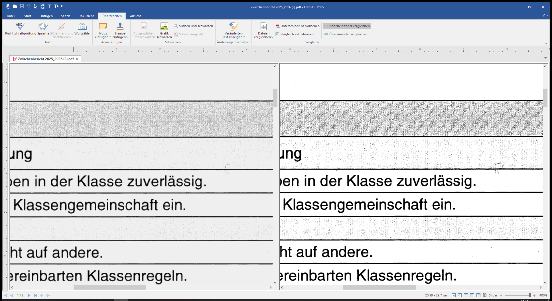

Seit dem Update auf 2025.418.0425 ist mir folgendes Verhalten aufgefallen. Ein OCR mit "durchsuchbare Grafik" führt bei 1bit-Grafiken zu einer Wandlung nach JPG. Passend hierzu gibt es auch eine neue Dialog-Option mit "JPEG Qualität".
Dies ist bei 1bit-Grafiken (s/w) nicht sinnvoll. So steigt die Dateigröße um 70% und die Qualität sinkt.
Die meisten Scanner liefern 1bit-Grafiken mit LZW oder DELFATE komprimiert und erreichen damit sehr gute Kompressionsraten.
