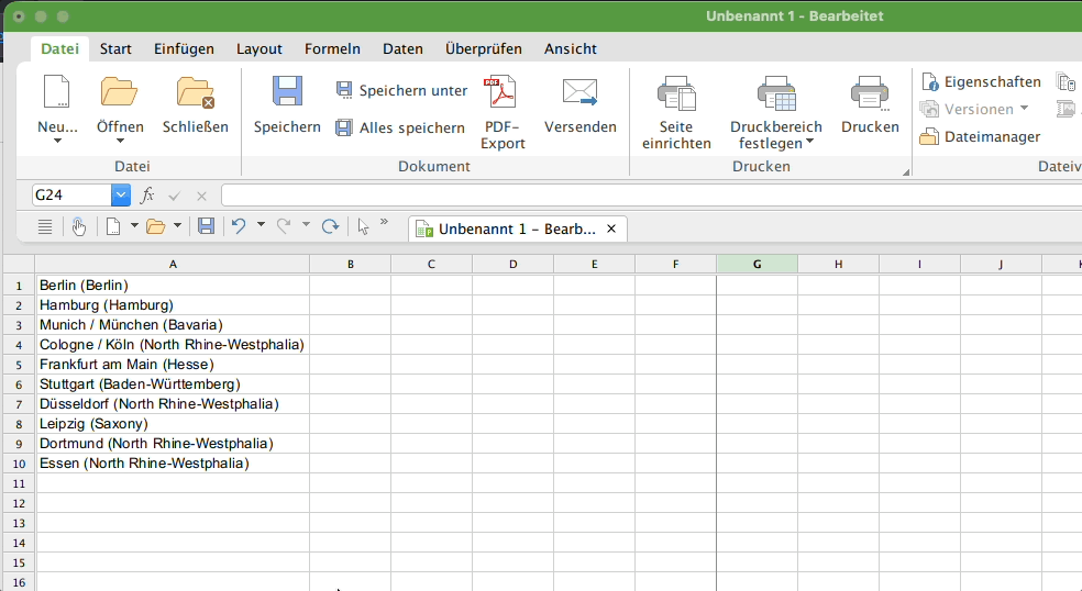

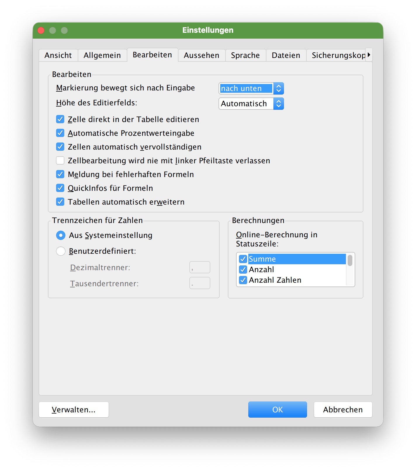

Die Autovervollständigung funktioniert nicht. Die Einstellungen sind im Dateianhang.
Laut Beschreibung müsste funktionieren, tut es aber nicht:
Zellen automatisch vervollständigen
Wenn diese Option aktiviert ist, macht PlanMaker beim Eintippen von Text in eine Zelle automatisch Vorschläge aus den Texteinträgen in den Zellen oberhalb und unterhalb dieser Zelle.
