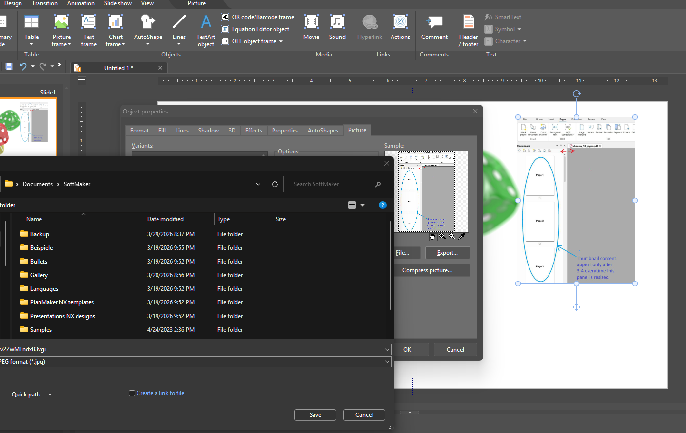

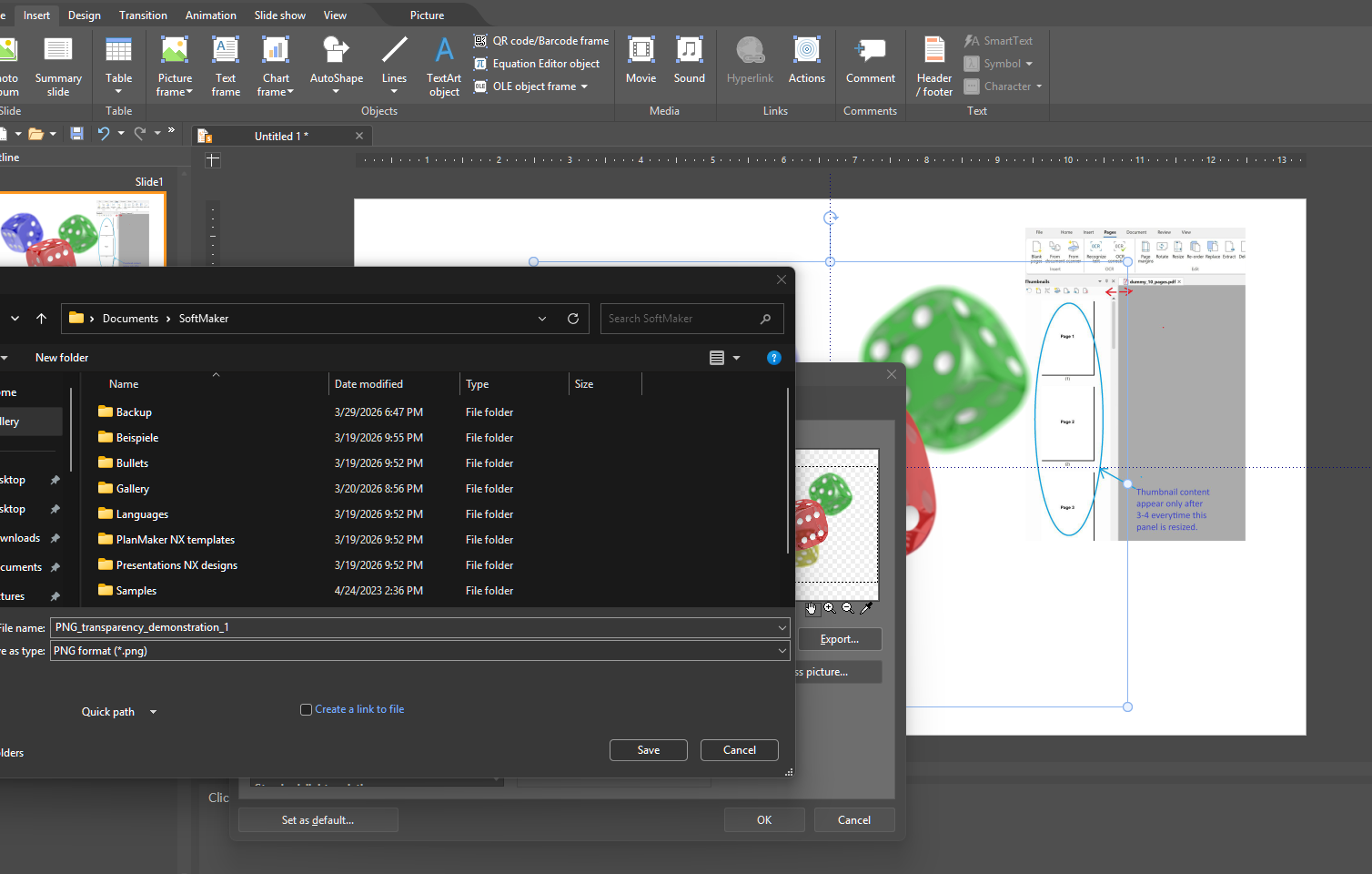

Ich kann beim Exportieren in PNG-Dateien (mit transparentem Hintergrund) oder JPG-Dateien kein Problem feststellen. Bitte überprüfen Sie dies noch einmal auf Ihrer Seite.Safeguard1005 hat geschrieben: 28.03.2026 22:10:02 Dies geht dann leider nur als *.bpm
Könnten Sie bitte auch bestätigen, ob Sie FreeOffice oder SoftMaker Office 2024/NX verwenden?
Zur Veranschaulichung sind Screenshots beigefügt.
- JPG export.png (184.64 KiB) 5991 mal betrachtet
- PNG export.png (219.4 KiB) 5991 mal betrachtet
