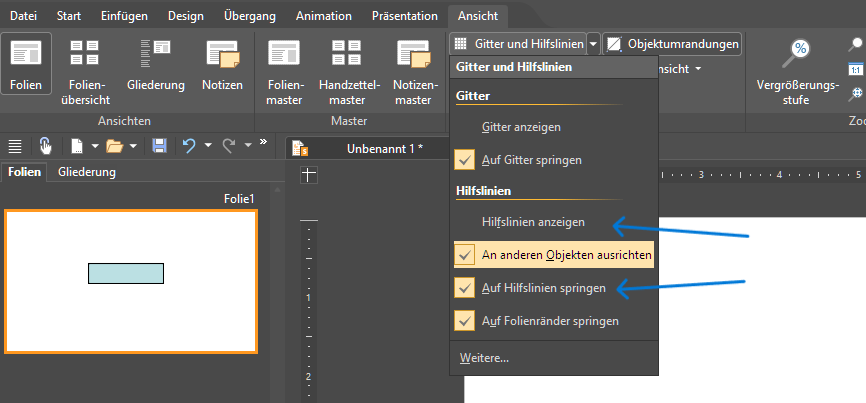

in Powerpoint bekommt man ein "Raster", wenn man Objekte wie Textfelder, Grafiken etc. verschiebt/anordnet bzw. mittig setzt.
Kann man das in Presentations aktivieren?
Beiträge: 5345
Re: Objekte ausrichten
Ja, diese Funktion ist bereits verfügbar und standardmäßig aktiviert.
Falls sie in Ihrem Fall nicht aktiv ist, klicken Sie in der Multifunktionsleiste auf den Befehl „Ansicht“ | Gruppe „Ansicht“ | Dropdown-Menü „Gitter und Hilfslinien“ | Aktivieren Sie die Einstellungen „An anderen Objekten ausrichten“.
Ausführliche Informationen finden Sie im Abschnitt „Hilfslinien verwenden“ unseres Benutzerhandbuchs.
Beitrag von Safeguard1005 »
Danke für die Antwort.
Dann scheint es etwas anders im Vergleich zu PowerPoint zu funktionieren.
Wenn ich in PowerPoint auch nur ein Foto, Textfeld etc. habe, kann ich es mit Hilfe der auftauchenden Markierungen ausrichten.
Das ist in Presentations nicht der Fall.
Bitte aktivieren Sie dazu die Einstellungen „Hilfslinien anzeigen“ und „Auf Hilfslinien springen“ und versuchen Sie es erneut.
Auch das ist nicht das gleiche Verhalten wie in PowerPoint. Scheint dann wohl nicht zu gehen.
Füge ich ein Objekt hinzu und verschiebe es mit der Maus, tauchen die Ausrichtelinien auf. So kann man auch direkt mittig ausrichten.
Also quasi auf einem leeren Blatt selber ausrichten.
Ich habe den Verbesserungsvorschlag weitergeleitet.
