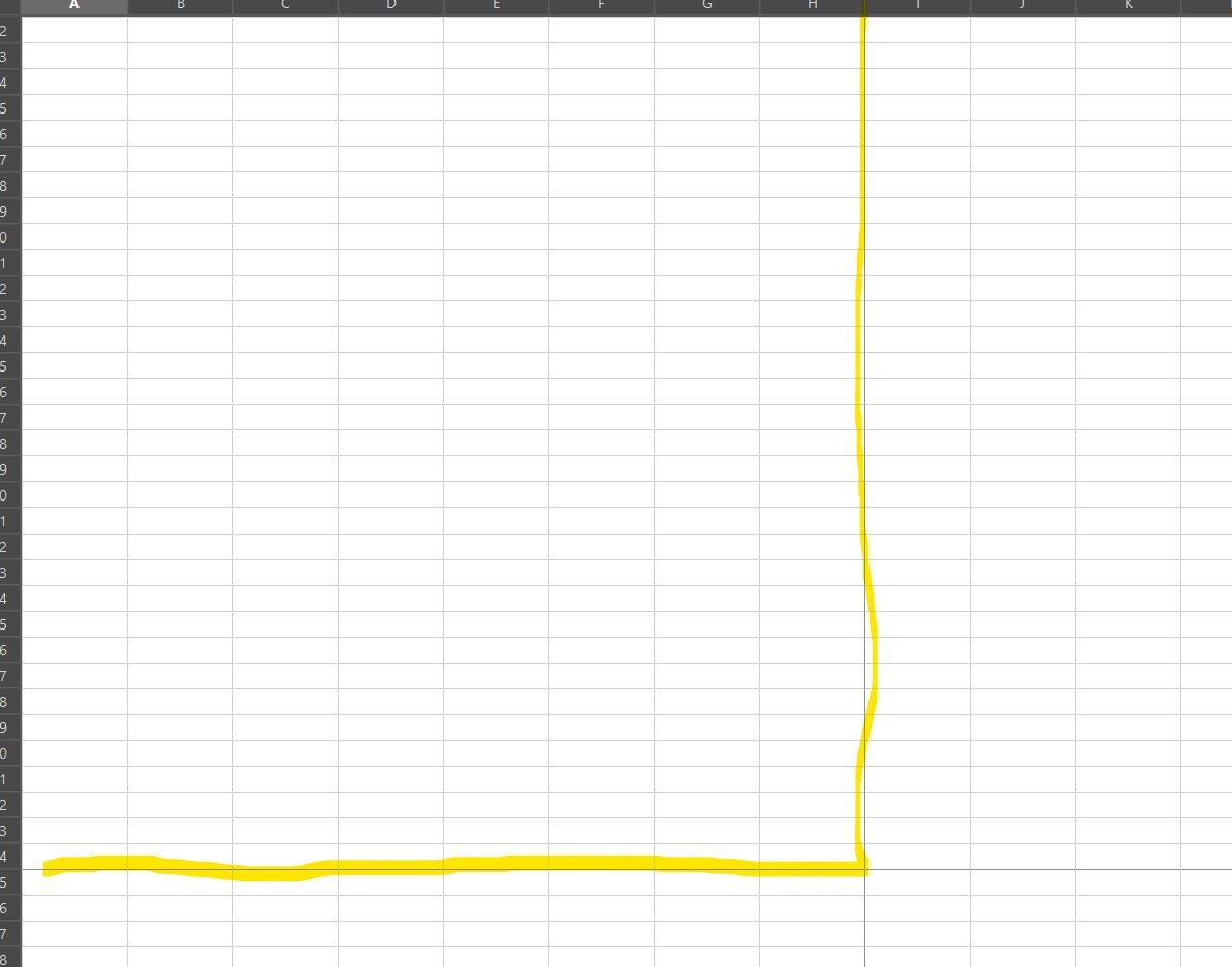

Das mit dem Schwarz/Weiß habe ich gefunden.
Ich habe mal ein Bild hinzugefügt. Ist das der Druckbereich?
Wenn ja, kann man dies visuell deaktivieren?
- PM_Linie.jpg (124.2 KiB) 1072 mal betrachtet
Re: Dark Theme aber Tabelle weiß
Bitte klicken Sie in der Multifunktionsleiste auf den Befehl „Ansicht“ | Gruppe „Ansicht“ | und deaktivieren Sie die Option „Seitenumbruch anzeigen“.

So einfach. Vielen Dank.
