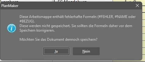

Im Netz bin ich auf xlsx-Dateien zur Eintragung von Fußball- und anderen Sportergebnissen gestossen. URL ist https://www.hermann-baum.de/excel/Liga/de/.
Wenn ich in Planmaker eine solche Datei öffne, kann ich sie bearbeiten, allerdings beim Speichern erscheint eine Fehlermeldung:
siehe Bild unten!
Nun weiß ich jetzt nicht, wo die Fehler in dieser komplexen Arbeitsmappe sind. Welche Optionen habe ich?
Es sei noch festgestellt, dass nach dem Speichern (trotz des "dennoch") das Arbeitsblatt funktioniert und weiter bearbeitet werden kann, möglicherweise allerdings eingeschränkt.
siehe Bild unten!
- planmaker_03a.jpg (35.98 KiB) 6108 mal betrachtet

Re: unspezifische Fehlermeldung
Vielen Dank für die Meldung dieses Problems.
Bitte beachten Sie, dass es sich hierbei um eine Warnmeldung und nicht um einen Fehler handelt. Sie wird angezeigt, weil die Funktion UNICHAR in Zelle K1 des Arbeitsblatts „Language” verwendet wird und diese Funktion derzeit in PlanMaker nicht unterstützt wird.
Ich habe dies als Verbesserungsvorschlag weitergeleitet.

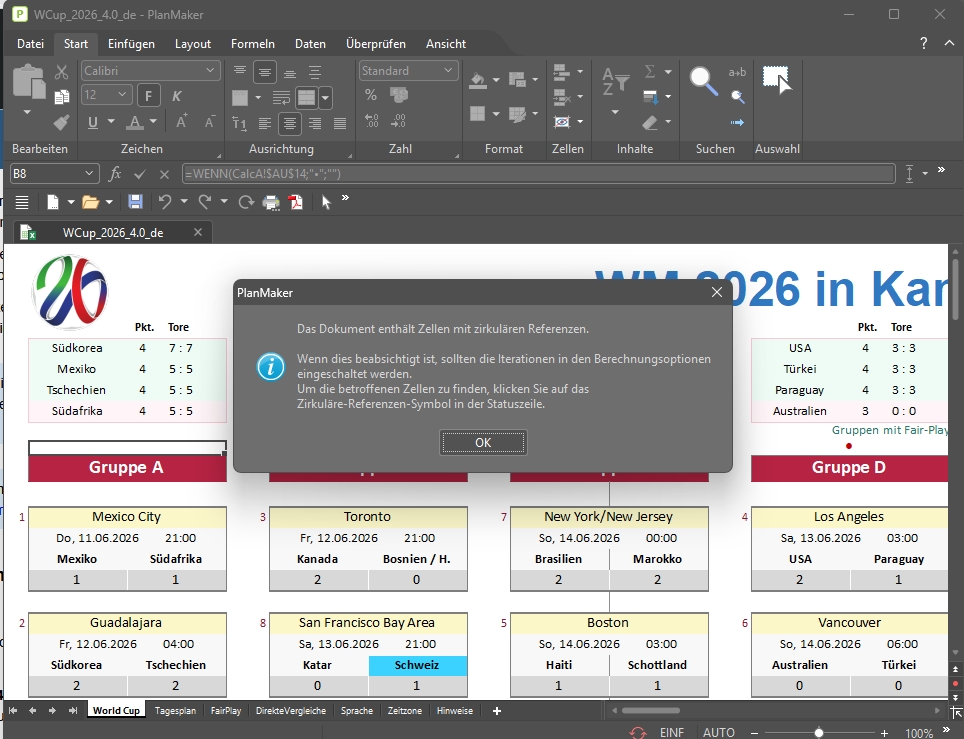

Fremde Arbeitsblätter sind offenkundig eine gute Gelegenheit, Planmaker kennenzulernen.
Der folgende Hinweis war beim Öffnen der Datei zur WM 2026 auf dem oben bereits genannten Portal:
https://www.hermann-baum.de/excel/WorldCup/de/
Leider kann ich mit dem Hinweis nichts anfangen, und das Handbuch, auch online, hat mir nicht weitergeholfen.
Wer hat einen Tipp?
Wer hat einen Tipp?
- planmaker_05.jpg (276.82 KiB) 5769 mal betrachtet
Re: unspezifische Warnmeldung (zuerst: unspezifische Fehlermeldung)
Hallo oNi09,
in dieser Tabelle sollte die wiederholte (Neu-)Berechnung von Formeln ermöglicht werden, zwecks automatischer Aktualisierung nach manuellen Eingaben. In den Eigenschaften der Datei können Sie das entsprechend einstellen:
Menü Datei -> Neuberechnen -> Eigenschaften... -> Iterationen: [x] Iterationen durchführen.
// Herzlichen Dank im übrigen für das Posten der Quelle zu dieser WM-Tabelle von Hermann Baum. Gefällt mir sehr.
