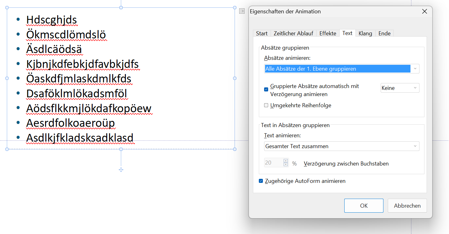

ich habe ein Textrahmen mit mehreren Anstrichen und möchte diese folgendermaßen animieren. Jeder dieser Bullets soll mit einem Mausklick eingeblendet werden.
Leider finde ich dazu keine Option (vgl. Screenshot). Ich kann zwar einstellen, dass die Bullets nicht als einzelnes Objekt, sondern nacheinander auf der ersten Gliederungsebene eingeblendet werden. Allerdings lässt sich nur wählen mit welcher Verzögerung dies geschieht. Ich benötige einen Mausklick vor der Einblendung eines jeden einzelnen Bullet-Points. Habe ich etwas übersehen?

Vielen Dank für Ihre Anfrage.
Sie können die folgenden 2 Einstellungen deaktivieren, die in Ihrem Screenshot aktiviert sind.
1. Gruppierte Absätze automatisch mit Verzögerung animieren
2. Zugehörige AutoForm animieren
Durch die Ausführung der oben genannten Schritte können Sie erreichen, dass die Diashow bei jedem Mausklick wie gewünscht weiterläuft.
