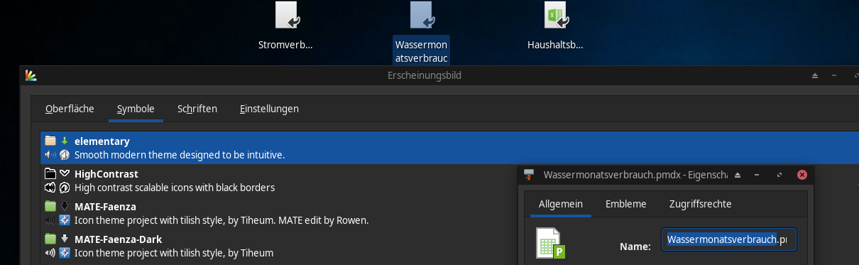

Das Kuriose im Dateimanager und in den Eigenschaften der Dokumente gibt es ein farbiges Symbol, nur die Verknüpfung ist ein graues "Blatt".
Mit den default installierten Icon-Theme Paketen kann man das nicht lösen.

es gibt nur Allgemein, wo das richtige Logo angezeigt wird, Embleme damit kann man nur ein Mini Zusatz Icon anheften und Zugriffsrechte.
Habe jetzt ein Theme Paket (primäre für Mate) gefunden, was diesen Schönheitsfehler erstmal behebt.

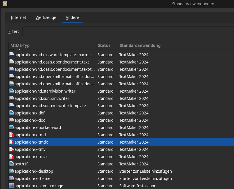

Hatte das zwar jetzt eher auf die Themes geschoben, aber hier mal ein Screen.
Vorinstalliert sind elementary, HighContrast (das hat nicht mal ein Symbol für die MSO Dokumente) und Papirus.
Hatte alle Pakete die keine zusätzlichen Abhängigkeiten benötigen probiert und nur bei "Mate-Icon-Theme-Faenza" und "Obsidian-Icon-Theme" werden bei den Desktopverknüpfungen auch Symbole angezeigt.
Zweite Screenshot ist mit aktiven Obsidian Theme, bei den Vorinstallieren sind bei SMO Dateiformaten auch nur graue Symbole wie bei den Desktopverknüpfungen.
