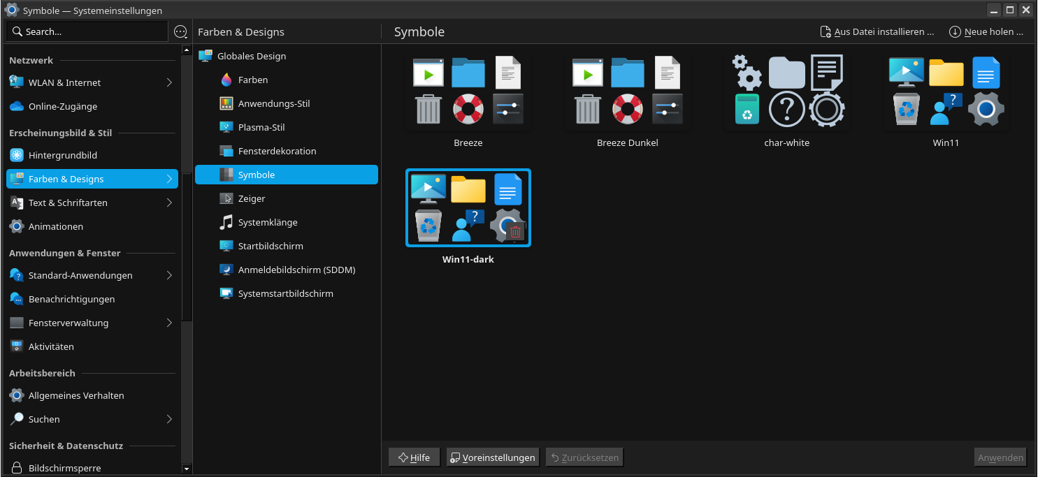

Ich nutze das Windows 11 Thema
und das kann ich im Design von KDE umstellen unter Symbole.

Das sind benutzerdefinierte Icon-Themes von Drittanbietern.
Ein hochwertiges benutzerdefiniertes Theme nutzt eine Funktion namens „Vererbung”. Das bedeutet, dass es, wenn es ein bestimmtes Icon nicht hat, angewiesen wird, stattdessen in einem anderen Theme, normalerweise „Breeze”, nach dem Icon zu suchen.
Fazit: Das Problem liegt nicht auf unserer Seite, das von Ihnen verwendete Icon-Theme ist nicht gut gestaltet.
