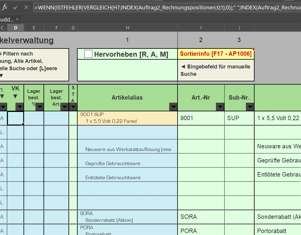

Das Problem existierte in Planmaker 2018 noch nicht.
Ich würde gern in ca. 1000 Zellen eine Formel, die einen String in Form von "Zeile 1" & ", " & "Zeile 2" enthält so ändern, dass aus dem Komma ", " ein Zeilenumbruch wird.
In PM 2018 konnte ich dafür z.B. einen entsprechenden Abschnitt bzw. das Umbruchzeichen aus einer Formel in einer Zelle herauskopieren (das Umbruchzeichen wird dabei als vertikaler Strich angezeigt | ). Dieses kopierte Umbruchzeichen konnte dann als Ersetzungszeichen in die Suchen/Ersetzen Maske kopiert werden. Das geht nicht mehr,
In PM 2024 ist es so, dass das Umbruchzeichen gar nicht erst kopiert wird und man es somit auch nicht in das Ersetzen-Eingabefeld im Suchen/Ersetzen-Dialog eintragen kann.
Wie kann ich das jetzt lösen, ohne dass ich 1000 Zellen manuell ändern muss?
