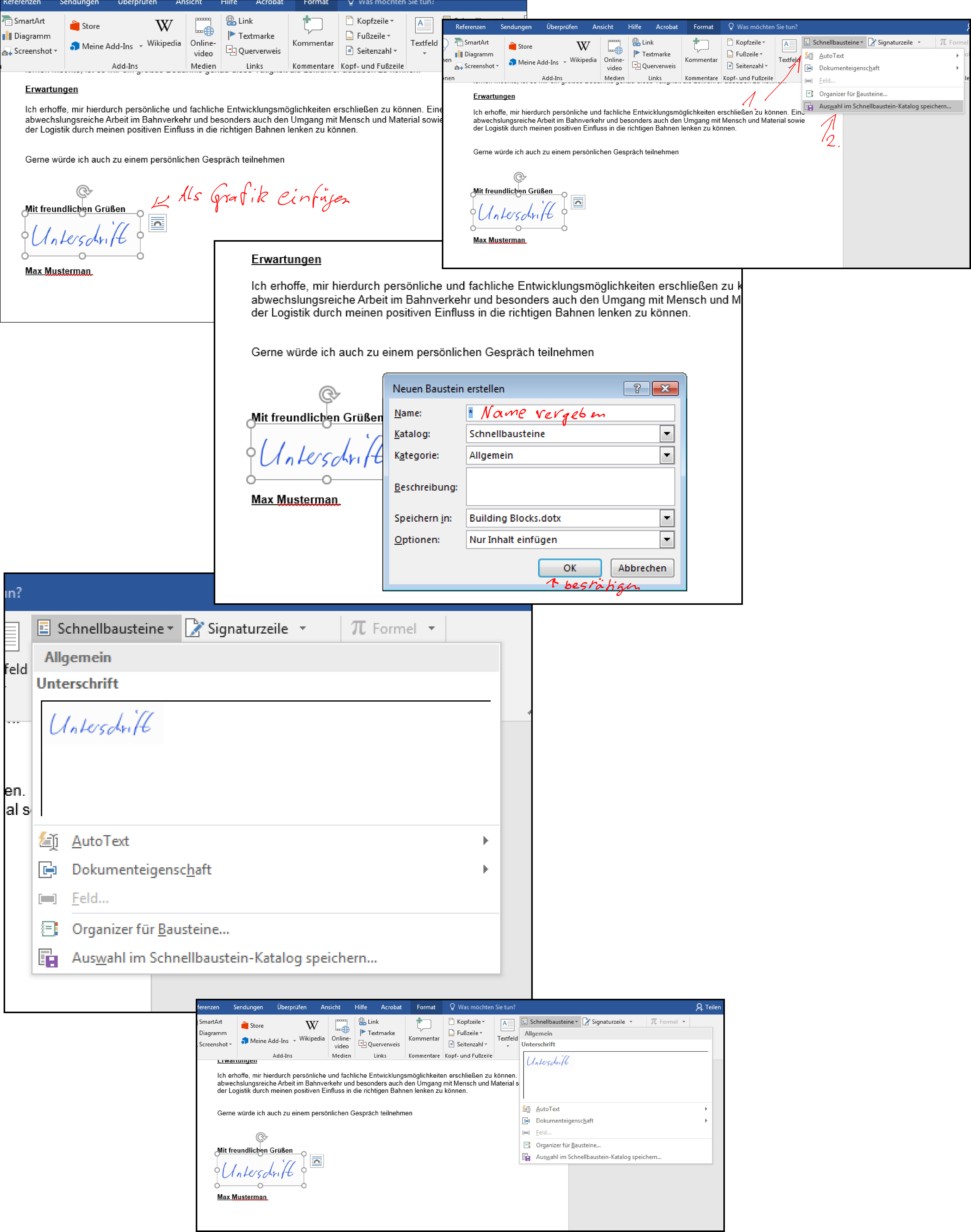

Ich hab ein kleines Problem. Ich möchte gerne über die Funktion Textbausteine meine Unterschrift hinzufügen, welche ich als Grafik in das Dokument eingefügt habe.
In MS-Office funktioniert, das mittels Grafik einfügen, anpassen auf die gewünschte Größe und dann in das Menü Schnellbausteine -> Auswahl im Schnellbaustein-Katalog speichern..., es öffnet sich ein kleines Fenster, "Neuen Baustein erstellen", da vergibt man dem ganzen einen Namen und speichert diesen ab.
Ablauf in MS-Office
Ablauf in MS-Office
Nun heißt das Kind bei SM-Office Textbausteine, und wenn man jetzt die Grafik markiert, dann wird diese Funktion nicht mit aktiviert, auch finde ich diese Funktion da so nicht.

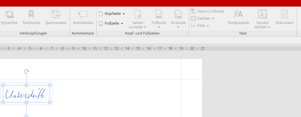

Darstellung in SM-Office NX
Image 6.png (37.45 KiB) 3490 mal betrachtet
Gibt es denn eine andere Option dies irgendwie zu hinterlegen, sodass man nicht ständig die Unterschrift als neue Grafik hinzufügen und auf die jeweilige Größe zurecht schieben muss?

Ich habe nicht ganz verstanden, wie ich das ganze jetzt bewerkstelligen soll?
Was meinen Sie bitte, mit dem Snippingtool?
Im Textbaustein können nur Texte erstellt werden, die durch Kürzel im Text eingefügt werden.
Habe ich irgendetwas übersehen?

Ich fürchte, es geht nicht. Habe es mit dem Snipping Tool probiert - in den Fließtext per STRG-V klappt problemlos, aber der Textbausteineditor nimmt es nicht an. @SM: Zugegeben, das wäre eine feine Ergänzung - vllt. sucht ja ein Entwickler über die Feiertage eine Alibi, sich von der Festgesellschaft abzuseilen ;-)
Für den TE: Vielleicht kannst Du den Weg über eine passende Dokumentvorlage gehen? Wäre ein Workaround...
