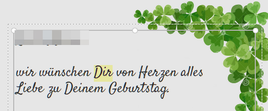

Beitrag von DTFX »
Textmaker 2024 x64
ich erstelle gerade einen Text auf hellgrauem Hintergrund und stelle fest, dass die Farbe für Textmarkierungen gelb ist, was in meinem Fall sehr schlecht erkennbar ist. Wenn der Hintergrund weiß wäre, was ja Standard ist, würde man das Ganze noch viel schlechter erkennen.
Ein ähnliche Problematik wurde ja auch schon in diesem alten thread Textmaker NX attestiert.
Kann man diese Farbe mittlerweile irgendwo einstellen? Von mir aus auch mit einem Hexeditor in irgend einer XML oder INI Datei, wenn es über die Oberfläche nicht möglich ist?
Gruß Markus
PS: Ich nutze die klassische Menüleiste und den Darkmode. Ansicht -> "Dunkles Dokument" ist deaktiviert.

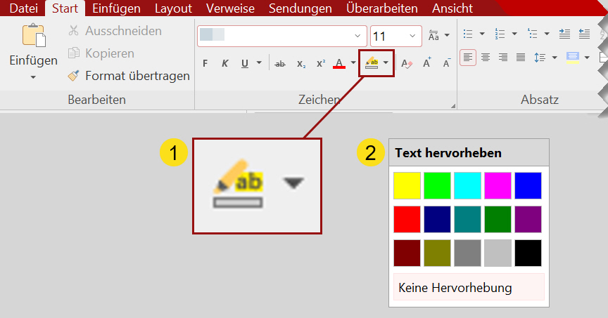

Könnte es sein, dass Du die im Screenshot ersichtliche Option suchst?
(Die zusätzlichen Optionen RGB-Einstellung, Hex-Editor und Pipettenwerkzeug in diesem Einstellungsbereich fände ich auch sinnvoll.)

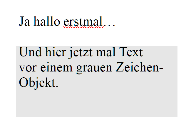

Sorry, ich habe mich vermutlich etwas unklar ausgedrückt.
Ich meinte nicht die Funktion "Text hervorheben", sondern den Zustand, wenn man mit gedrückter linker Maustaste über einen nicht hervorgehobenen Textabschnitt fährt. Oder auch, wenn man mit der Maus einen Doppelklick auf ein Wort ausübt. Dann wird der Text markiert, damit man weiß welcher Textabschnitt nun verändert werden würde, wenn man ihn nun anders formatieren würde.
PS: Ich habe dazu mal ein Screenvideo angefertigt und dabei festgestellt, dass Textmaker offenbar je nach Hintergrundfarbe (selbst, wenn es sich um ein Zeichenobjekt im Hintergrund handelt) die Markierungsfarbe selbst festlegt (im Beispiel hier einmal helles apricot und einmal gelb). Diese automatische Farbauswahl ist aber nicht besonders clever, da es dabei zu sehr kontrastarmen Farbkombinationen kommt.
Ich fände es deutlich besser, wenn man diese Markierungsfarbe selbst festlegen kann. Oder zumindest sollte Textmaker besser darin werden eine kontraststarke Komplementärfarbe auszuwählen, wenn der Hintergrund andersfarbig ist als der normale Dokumentenhintergrund.
Beiträge: 5330
Re: Markierter Text: Markierung kaum erkennbar, da gelb (auf weißem Grund)
Vielen Dank für Ihren Beitrag mit dem Screenshot. Ich habe diesen als Verbesserungsvorschlag weitergeleitet.

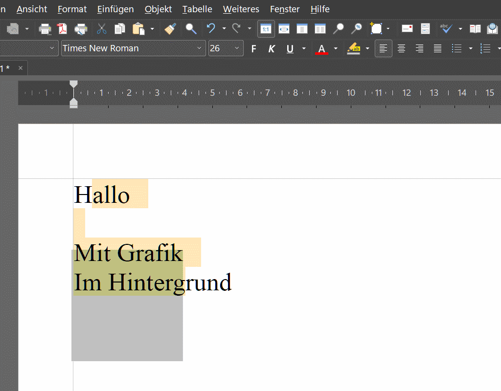

Moinsen und ein frohes neues Jahr nachträglich an alle.
Ich habe gerade auf Revision 1230 vom 16.12.2025 geupdatet.
In den Relaesenotes steht unter anderem "In TextMaker ist die Farbe von Textmarkierungen jetzt besser sichtbar."
Ich finde bei diesem Punkt, dass die Markierung noch immer schlecht zu erkennen ist.
Was genau ist denn da verbessert worden? Oder kann man die Farbgestaltung nun irgendwo anpassen?
GIF 05.01.2026 09-16-26.gif (281.92 KiB) 1886 mal betrachtet
Hallo allerseits.
Ich hatte damals den o.g. Thread losgetreten und habe die Sache weiter verfolgt.
Tatsächlich gibt es nach wie vor keine Möglichkeit, die Markierungsfarbe individuell einzustellen. Das ist offenbar fest in die jeweilige Benutzeroberfläche implementiert. Das von mir ursprünglich kritisierte blasse Rosa gibt es bei dem farbigen Ribbon-Style, Dein Gelb ist offenbar mit dem dunlen Style verbunden. Ich benutze inzwischen das (etwas langweilige) hellgraue Ribbon-Design - da ist die Markierung deutlich hellblau.
Alles Gute
Joe(achim)
