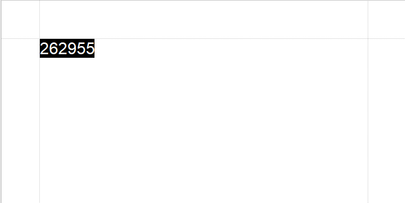

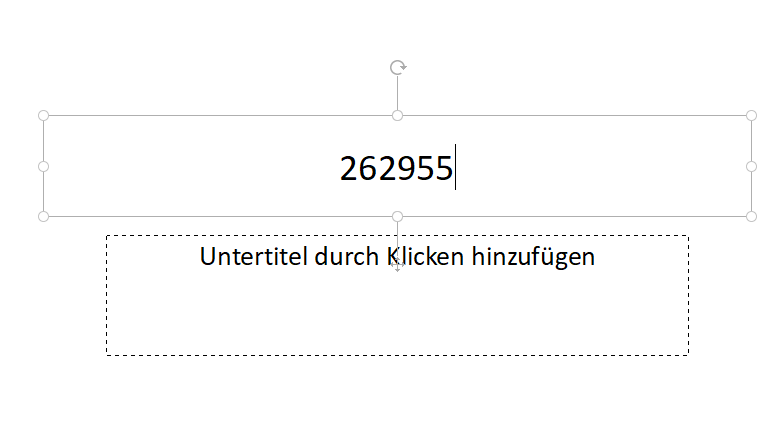

ich nutze EM-Client in der aktuellen Version als Mailprogramm. Wenn ich einen Text aus einer beliebigen Mail in den Textmaker kopiere, wird dieser negativ dargestellt, also schwarz hinterlegt mit weißer Schrift. Im Planmaker und Presentations wird der Text korrekt eingefügt. Was kann das sein?

- Textmaker.png (5.04 KiB) 1834 mal betrachtet
- Planmaker.png (3.61 KiB) 1834 mal betrachtet
- Presentations.png (8.16 KiB) 1834 mal betrachtet

Dies ist ein häufiges Problem beim Kopieren und Einfügen aus Anwendungen, die im „Dunklem Modus“ ausgeführt werden. Die Daten in der Zwischenablage enthalten themenspezifische Formatierungen, die ebenfalls eingefügt werden.
Wenn Sie auf „Start > Einfügen (Dropdown-Menü)“ klicken, werden Ihnen mehrere Einfügeoptionen angezeigt. Wenn Sie die vollständige Kontrolle über die Einfügung des Textes haben möchten, verwenden Sie in der Regel die Option „Unformatierten Text einfügen“.
Sie können das Standard-Einfügeverhalten unter "Datei > Einstellungen > Allgemein > Markieren und Einfügen > Standardeinfügeoption" ändern.
Für jeden Einfügebefehl kann auch eine Tastenkombination festgelegt werden (z. B. Strg + Umschalt + V zum Einfügen von reinem Text und Strg + Umschalt für das standardmäßige Einfügen). Hier finden Sie die Anleitung zum Festlegen eigener Tastenkombinationen: https://help.softmaker.com/textmaker202 ... assen.html

handelt es sich wirklich um eine inverse Darstellung? Möglicherweise wird nur der eingefügte Text sofort wieder markiert (das passiert oft beim Kopieren zwischen 2 Programmen - das fuchst mich immer in Lexware, wenn ich einen Buchungstext zusammenkopieren will). Da kannst Du leicht prüfen:
Klicke einfach mal auf den eingefügten Text. Verschwindet jetzt die Inversmarkierung und der Cursor steht an der angeklickten Stelle, dann war es das. Bleibt der Text weiß auf schwarz, enthielt der eingefügte Text ein unbekanntes Steuerzeichen.
