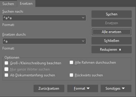

Ich bitte vorauseilend um Entschuldigung, falls meine Frage hier als unpassend oder trivial empfunden wird.
Da ich öfter Textvorlagen erhalte, die aus verschiedenen Gründen oft grauenhaft formatiert bzw. gegliedert sind, muss ich zwecks Bereinigung der Dokumente oft beispielsweise viele Absatzmarken löschen bzw. mehrere Absatzzeichen durch eines ersetzen.
In MSWord (2010) kann ich das ganz einfach mittels Suche nach Sonderformaten und entsprechendes Ersetzen bewerkstelligen. Das sieht so aus:
Suchen nach: ^p^p - Ersetzen durch: ^p
Nach ein paar Durchläufen kommen dann nur mehr einfache Absatzzeichen im Dokument vor.
In Textmaker habe ich das noch nicht geschafft. Ich müsste das dann zeitraubend und mühsam manuell korrigieren.
Gibt es dafür eine Lösung, die ich bisher nicht gefunden habe? Das ist übrigens der einzige Grund, warum ich MSWord noch installiert habe.
Danke für jeden Rat!

Im Suchen-Ersetzenfenster gibt es rechts unten "Sonstiges", darunter auch Absatzmarken usw.

Also: zunächst einmal vielen Dank!
Ich hatte das schon entdeckt und auch mehrmals ausprobiert. Leider hat es nie funktioniert.
Nach dem - bekannten - Tipp habe ich das jetzt noch einmal mit Konzentration ausprobiert und es tatächlich geschafft!
Grund: ich hatte offenbar immer übersehen, dass teilweise vor oder zwischen mehreren Absatzmarken auch Leerzeichen enthaten waren. Wenn die in der Suchmaske fehlen, wird nichts gefunden!
Also danke - schon allein für den Impuls, das noch einmal genau zu prüfen!
