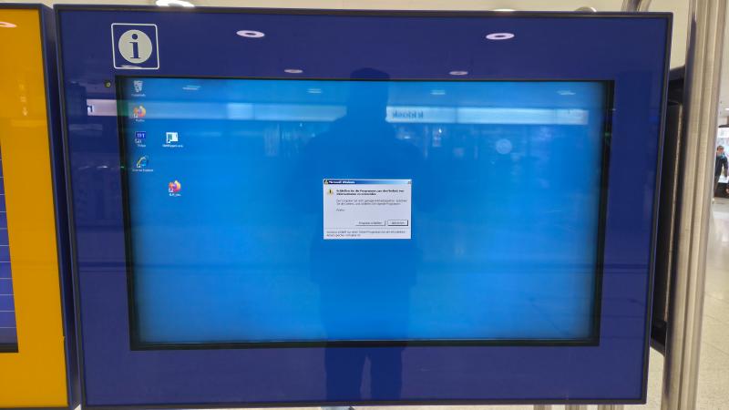

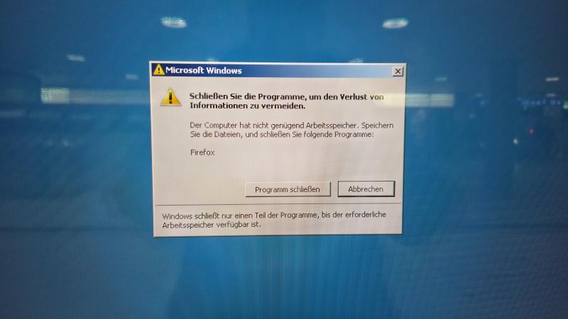

In letzter Zeit bin ich jedoch häufiger auf Fehlermeldungen auf Bildschirmen der SBB im HB Zürich gestossen. Da scheint Firefox auch für die Fehlermeldungen zuständig zu sein.
Wenn das stimmt, was hier steht, dann füllt Firefox den Speicher. Vielleicht ist es unter MAC-OS ähnlich. Allerdings verwendet die SBB nicht eine aktuelle Windowsversion, sicher kein 64bit System.
