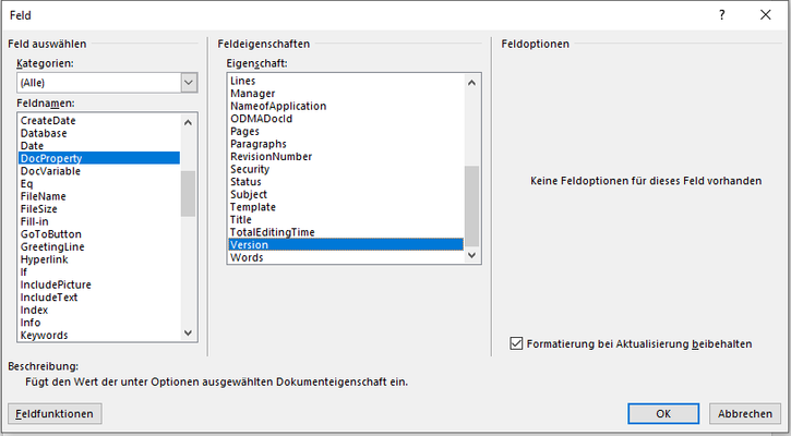

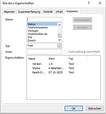

MS Word bietet die Funktion benutzerdefinierte Felder an, so dass man selbst definierte Felder als Variablen einem Word-Dokument hinzufügen kann.
Hier kann man eigene Felder mit entsprechenden selbst gewählten Werten hinzufügen.
Diese Funktion findet man bei Word 2019 unter Ribbon:
-> Datei -> Informationen -> Eigenschaften -> Erweiterterte Eigenschaften -> Tab "Anpassen"
Im Dokument kann man dann unter Ribbon Einfügen -> Schnellbaustein -> Feld -> Kategorie "Alle" -> Feldname "DocProperty" in der Auswahlliste "Feldeigenschaften" das Feld (die Variable) einfügen. Standardmäßig wird der Wert des eigenfügten Feldes (Variale) angezeigt.
Gibt es in TextMaker eine gleiche/ähnliche Funktionalität?
Wenn ja, wo findet man diese?

- Word-Dialog-Feld-01.png (88.49 KiB) 6060 mal betrachtet
- Word-Dialog-Eigenschaften-01.png (43.6 KiB) 6060 mal betrachtet
