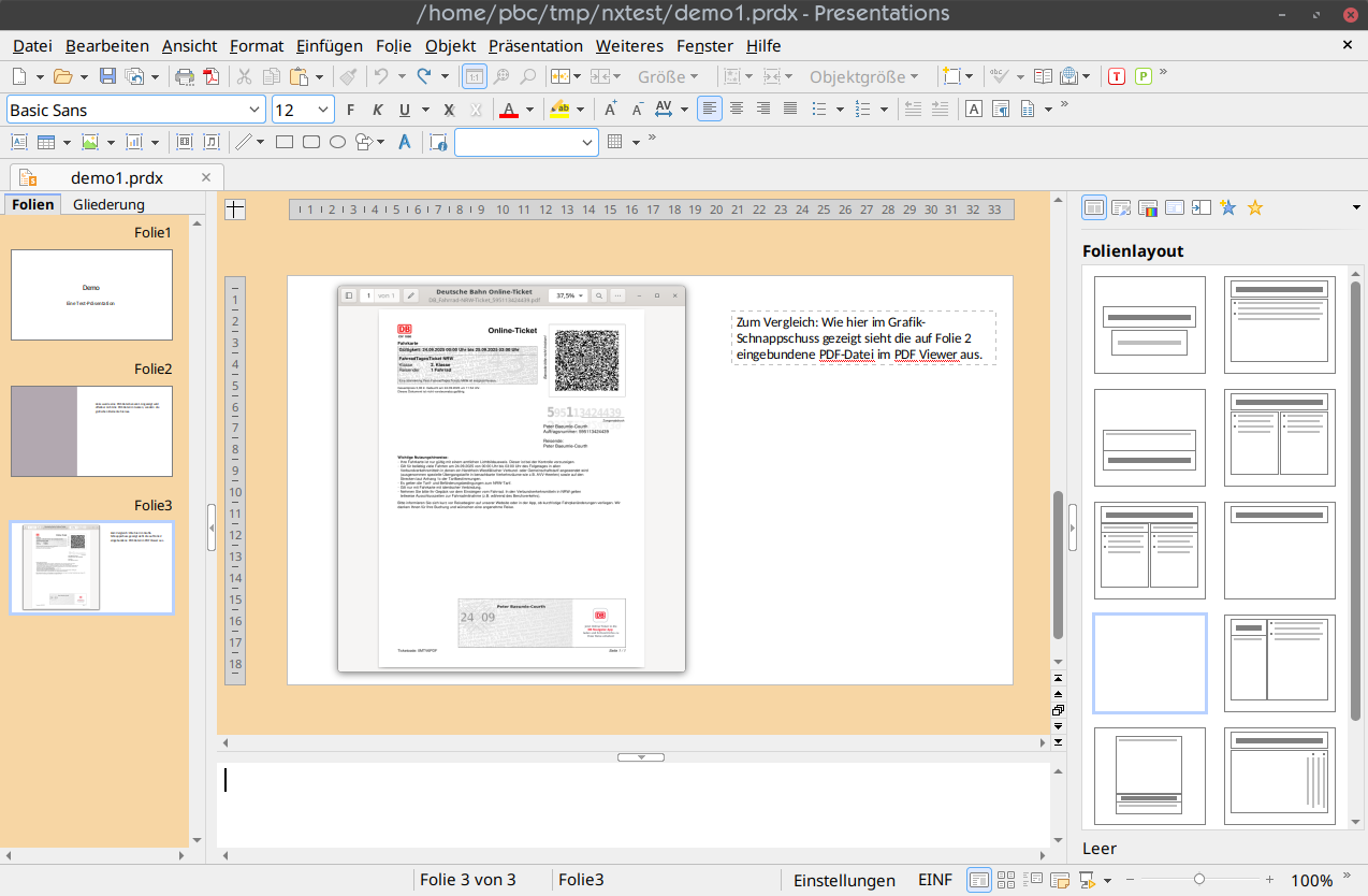

Wenn ich es richtig verstanden habe, dann soll es möglich sein, eine PDF-Datei als Grafik in die Programme von SoftMaker Office NX (Beta) einzubinden (vgl. S. 136 des Handbuchs zu Presentations).
Ich habe in der Presentations NX Beta die Datei demo1.prdx bearbeitet.
Ich habe in der Datei demo1.prdx zunächst in einen Grafikrahmen exemplarisch mein heute bei der Bahn gebuchtes Fahrrad-Ticket (PDF-Datei) eingefügt, was grundsätzlich ging (sh. erster Bildschirmschnappschuss). Allerdings waren dann in dem Grafikrahmen nur einzelne Elemente aus der PDF-Datei zu sehen, nicht die gesamte PDF-Datei.

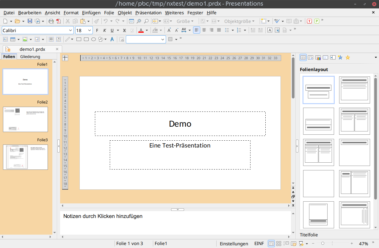

Nach einigen Editieraktionen ist die Anzeige der eingefügten PDF-Datei in der Folien-Vorschau links durch einen dunklen Block ersetzt worden (sh. zweiter Bildschirmschnappschuss).
Wenig später ist Presentations dann abgestürzt. Eine entsprechende Absturzmeldung habe ich ausgefüllt und abgeschickt.
Anbei auch die PRDX-Datei. (Die verwendete PDF-Datei kann ich im Moment aus irgendeinem Grund nicht in diesem Formular hochladen, obwohl die Datei ca. 180 kB groß (oder klein) ist.

Re: Einbinden einer PDF-Datei als Grafik
Vielen Dank, dass Sie dieses Problem gemeldet und den Absturzbericht eingereicht haben. Unser Team hat sich bereits mit diesem Absturz befasst und den Fehler behoben.
Bitte aktualisieren Sie auf Beta2 und testen Sie erneut.

Einerseits konnte ich das beschriebene Verhalten (unter Beta 2) reproduzieren (allerdings ohne späteren Programmabsturz!), andererseits habe ich festgestellt, dass auf der Console die nachstehend eingeblendeten Fehlermeldungen ausgegeben wurden. Ich denke also, dass es an den Fonts liegt, dass von der PDF in Presentations nur die grafischen Elemente angezeigt werden. (Wenn ich in Presentations die Grafik/PDF exportiere, erhalte ich die Original-PDF wieder.)
