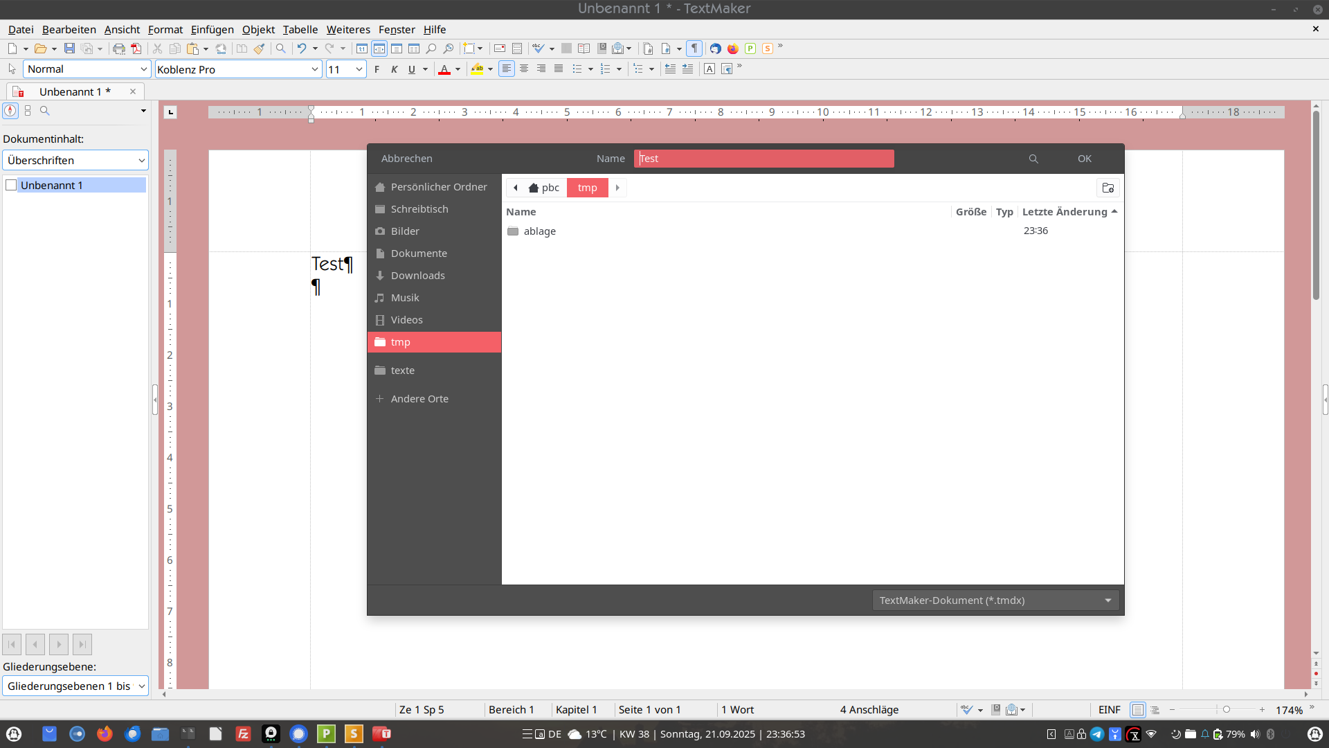

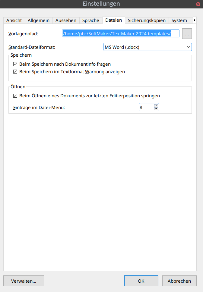

Wie in den beigefügten Schnappschüssen kurz dokumentiert: Wenn ich in der TextMaker NX Beta-Version das Standard-Dateiformat (zum Beispiel) auf "Microsoft Word .docx" einstelle, TextMaker beende und erneut starte, dann ist nun das Standard-Dateiformat wieder auf .tmdx eingestellt.
(Ich habe mir kurz überlegt, ob dies bei der Beta-Version Absicht sein könnte. Dann wäre dieser Beitrag natürlich hinfällig.)
Ergänzung am 23.09.2025: Bei Analyse der tmnxconfig.ini-Datei ist mir aufgefallen, dass es Situationen gibt, in denen der Eintrag "DefaultFormat=" komplett fehlt. (Soll das so sein?)
Re: Voreinstellung Dateiformat
Vielen Dank für das Feedback mit den Screenshots. Ich kann dieses Problem reproduzieren und habe die Details weitergeleitet.
Unser Entwicklerteam hat dieses Problem im nächsten Beta-Update behoben.
