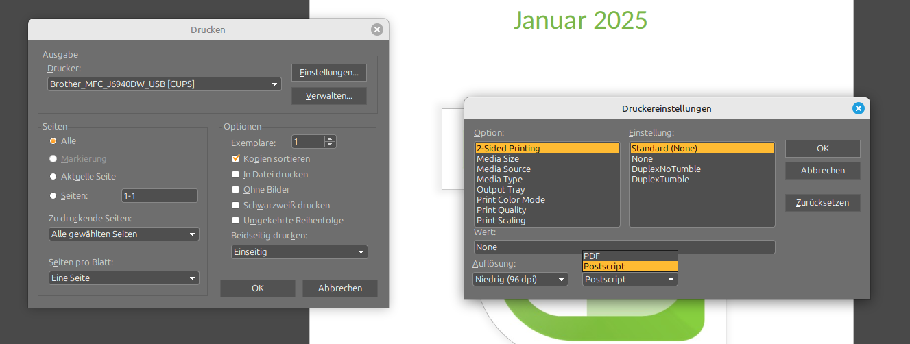

Kann ich nachvollziehen.
Beheben lässt sich das bei mir, wenn ich unter Druckereinstellungen -> Ausgabe -> "Postscript" statt "PDF" anwähle. (CUPS)

Re: Grafikelement in Vorschau vorhanden im ausdruck nicht
Wie gesagt, ich musste das Dokument nicht in ein PDF Dokument umwandeln.
Es reichte beim Druckdialog in den Druckeinstellung die Ausgabe auf Postscript zu ändern (zumindest bei meinem Brother-Drucker).
Dann werden auch Vektorgrafiken korrekt für den Drucker aufbereitet. Ob das Problem bei CUPS oder Textmaker liegt, weiß ich nicht.
in der Tat, das funktioniert bei mir auch.
Den Hinweis mit Postcript aus der ersten Antwort habe ich doch tatsächlich überlesen, sorry.
Aber so ist alles Gut. Nochmal vielen Dank für die Hilfe.

Ich habe das Problem auch. Linux Mint 22.2 Cinnamon und SMO das neueste Update.
Hatte das Problem aber schon vor Wochen.
Beim Ausdruck auf meinem Epson ET-3750 fehlen die Bilder, beim Ausdruck als PDF, mit dem CUPS-PDF-Drucker, friert das Programm ein. Export als PDF funktioniert (und dann Ausdrucken auf dem Epson).
Der Tipp von FUM hilft in beiden Fällen.
Aber es ist schon schräg, dass man beim Ausdruck als PDF nicht Ausgabe: PDF einstellen darf
