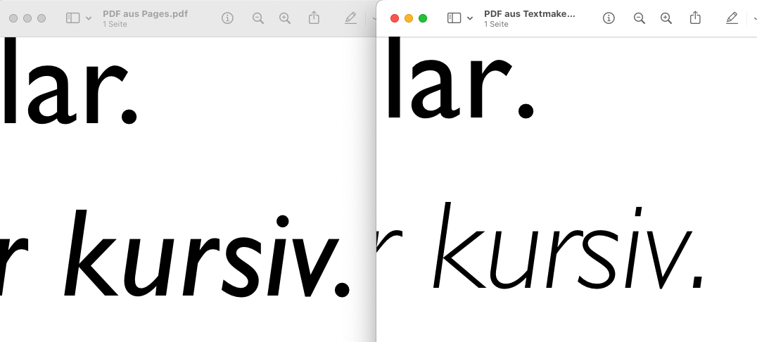

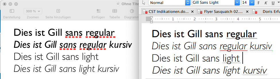

Die Mac Systemschrift Gill sans regular wird als kursive Schrift in Textmaker zu dünn dargestellt, und gleicht dann eher der Gill sans light Version.
Muss meinen Flyer deshalb jetzt in Affinity Publisher setzen.
Beispielscreenshot: Dartellung der selben Schriftschnitte in Pages (links) und zu dünn in Textmaker2021 (rechts).
System: Mac mini M4, MacOS 15.6
Beim Export als PDF bleiben diese Unterschiede genau so erhalten.
Anscheinend wird die Gill sans regular in Kursiv falsch gerendert.

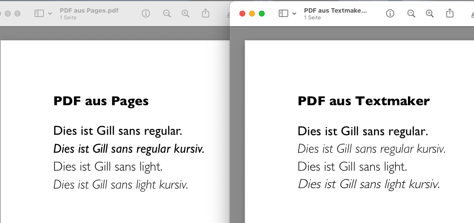

Wie im ersten Post steht: In der PDF ist dieser Schriftschnitt genau so falsch gerendert.
siehe Screenshot unten.
In der Vergrößerung fällt auf, dass Textmaker wahrscheinlich fälschlich die Light-Variante verwendet.
Der Punkt und der i-Punkt sind nämlich hier quadratisch, wie bei der Light-Variante (Abb. 2)#
