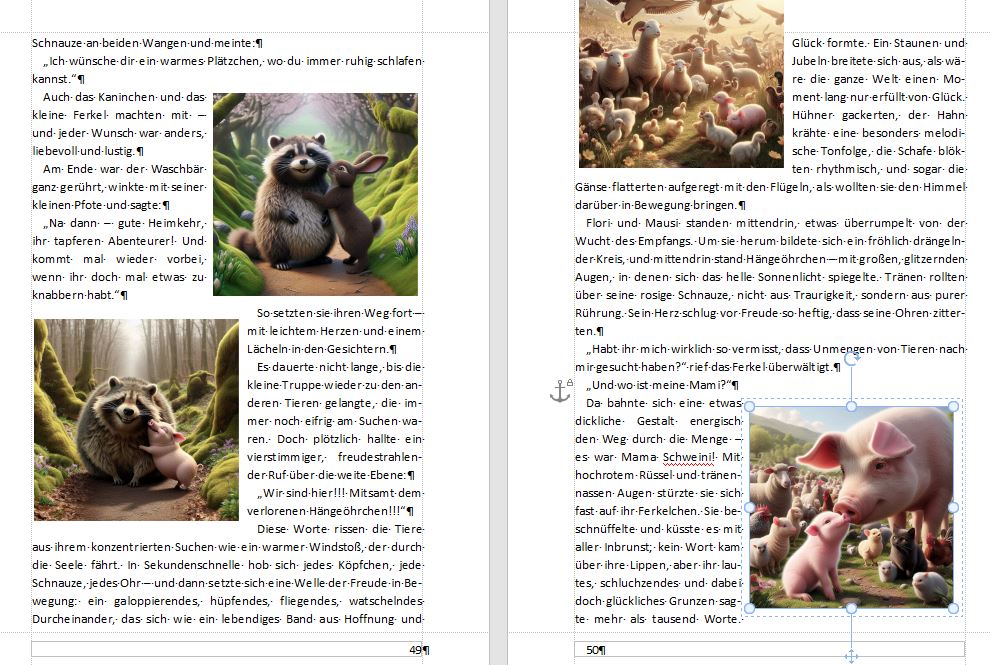

ich habe das Problem, Bilder an die richtige Stelle im Text einzufügen! In meinem Kinderbuch seht ihr in Capture 1, dass das Bild unten rechts an einem Absatz verankert ist; Einstellungen: Mit Text verschieben, den Anker zum nächsten Absatz verschieben. Links oben ist das Bild an den Blattrand gerutscht; Einstellungen: Mit Text verschieben, den Anker am aktuellen Absatz verankert lassen.
Capture 1.jpg (186.14 KiB) 4569 mal betrachtet

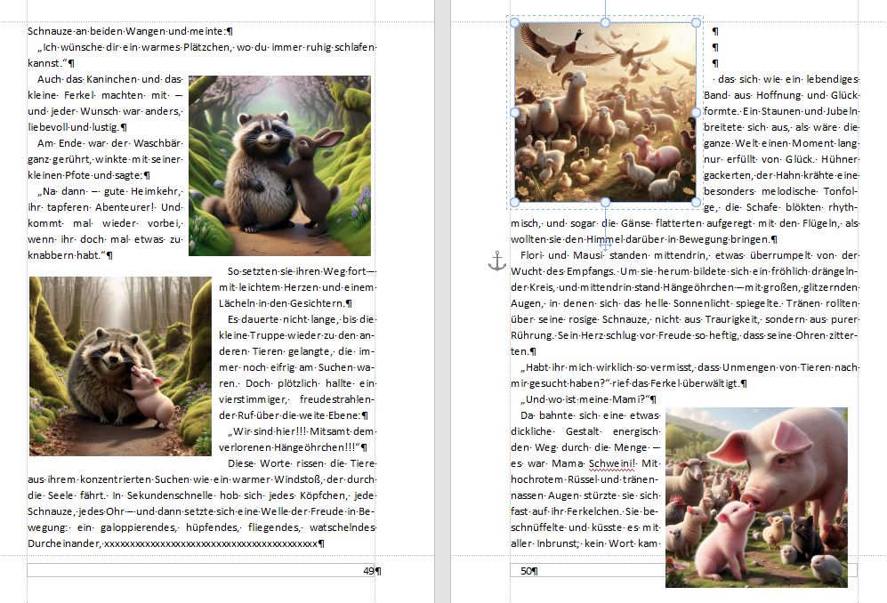

Ändere ich die Eigenschaften des oberen Bildes in: Vertikale Position oben zu Seitenrand Abstand 0 und aktiviere mit Text verschieben, den Anker zum nächsten Abatz verschieben, dann sitzt das Bild richtig. Aber: Füge ich auf der Seite vorher Text ein und/oder einen oder mehrere Absätze, dann verschiebt sich das Bild nicht mit dem Text, so wie das untere Bild, es passt also nicht mehr exakt zum Text (Capture 2).
Capture 2.jpg (184.01 KiB) 4569 mal betrachtet
Interessant dabei, dass sich hernach die Eigenschaften des Bildes geändert hatten: <Mit Text verschieben> war deaktiviert! Das macht mich stutzig und meine Arbeit sehr kompliziert...
So wie ich das sehe, ist eine Positionierung innerhalb eines Textes an beliebiger Stelle nicht möglich, sondern kann nur an Absatzmarken ausgerichtet werden - es sei denn, ich mache einen riesigen Fehler! ;-)

Könntest Du die zwei Seiten als Datei hier im Forum einstellen?
Ändere ich die Eigenschaften des oberen Bildes in: Vertikale Position oben zu Seitenrand Abstand 0 und aktiviere mit Text verschieben,....
Das ist klar. Die Option <Mit Text verschieben> gibt es nur, wenn man bei vertikaler Position <relativ zu Absatz> gewählt hat.
Ist ja eigentlich korrekt, da man damit ja festlegt, dass die vertikale Position auf der Seite konstant bleiben und sich nicht durch neuen Text verändern soll.
Das merkt man auch dadurch, dass sich beim Anwählen der Option <mit Text verschieben> automatisch <relativ zu> von z.B. "Seite" auf "Absatz" ändert.
Vielleicht sollte Softmaker das Auswahlkästchen lieber ausgrauen bzw. den Haken rausnehmen, wenn man bei vertikaler Position was anderes anwählt als "Absatz".
Trotzdem wandert die Grafik auf die nächste Seite mit, wenn davor neuer Seiten eingefügt werden.
Beim oberen Bild vermute ich, dass vorher bei <vertikalem Abstand> <Absatz> und bei <Abstand> ein negativer Wert stand.

Texthufi
Beiträge: 206
Re: Bilder im Text exakt platzieren
Beitrag von Texthufi »
Okay, die ganze Sache mit "Text verschieben" und "vertikale Position" ist klar und logisch. Das hilft mir aber nicht bei dem geschilderten Problem, das ich oben mit Screenshots verdeutlicht habe.
Da ich das Bild oben links nicht richtig positioneren kann und es sich nicht gleichzeitig mit dem Text verschieben lässt liegt daran, dass die Absatzverankrung sich entweder auf der vorigen Seite befindet, wodurch das Bild an den oberen Blattrand rutscht. Oder aber, der Anker sitzt einen Absatz tiefer, wodurch der Text nicht mehr zum Bild passt.
Da es nicht möglich ist, den Anker an einer beliebige Textstelle auszuwerfen, habe ich mir damit beholfen, in Capture 1 ganz oben hinter "Glück formte." eine Zeilenschaltung einzufügen: An dieser Absatzmarke kann ich nun das Bild verankern.
An dieser Stelle wirkt das noch einigermaßen gut, an anderen Stellen passt aber eine Zeilenschaltung nicht wirklich.
"Fest auf Seite" oder Positionsbestimmmung ist für mich nicht möglich, da ich oft Textveränderungen im Nachhinein vornehme, wodurch sich die Bilder mit dem Text verschieben müssen.
FUM
Beiträge: 522
Beitrag von FUM »
Das sichere Positionieren von Grafiken ist wirklich ein Problem. Die springen auch gern mal wild an eine andere Stelle.
Ich bin dazu übergegangen, die Grafiken erst am Ende der Bearbeitung einzufügen (bzw. nutz ich ein DTP für die Erstellung der Endversion).
In der Beziehung ist Libreoffice-Writer ausnahmsweise mal besser. Da gibt es sowohl die Option den Anker an ein Zeichen (statt an eine Absatzmarke) zu binden und (viel wichtiger) die Option "innerhalb der Textgrenzen halten". Das verhindert u.a., dass der Positionsrahmen beim Einfügen von Text über die Seitenränder nach unten herausgeschoben wird.
Ein bisschen hilft bei Textmaker wenn man bei dem Absatz an dem der Anker hängt bei Absatzkontrolle "kein Umbruch im Absatz" aktiviert.
