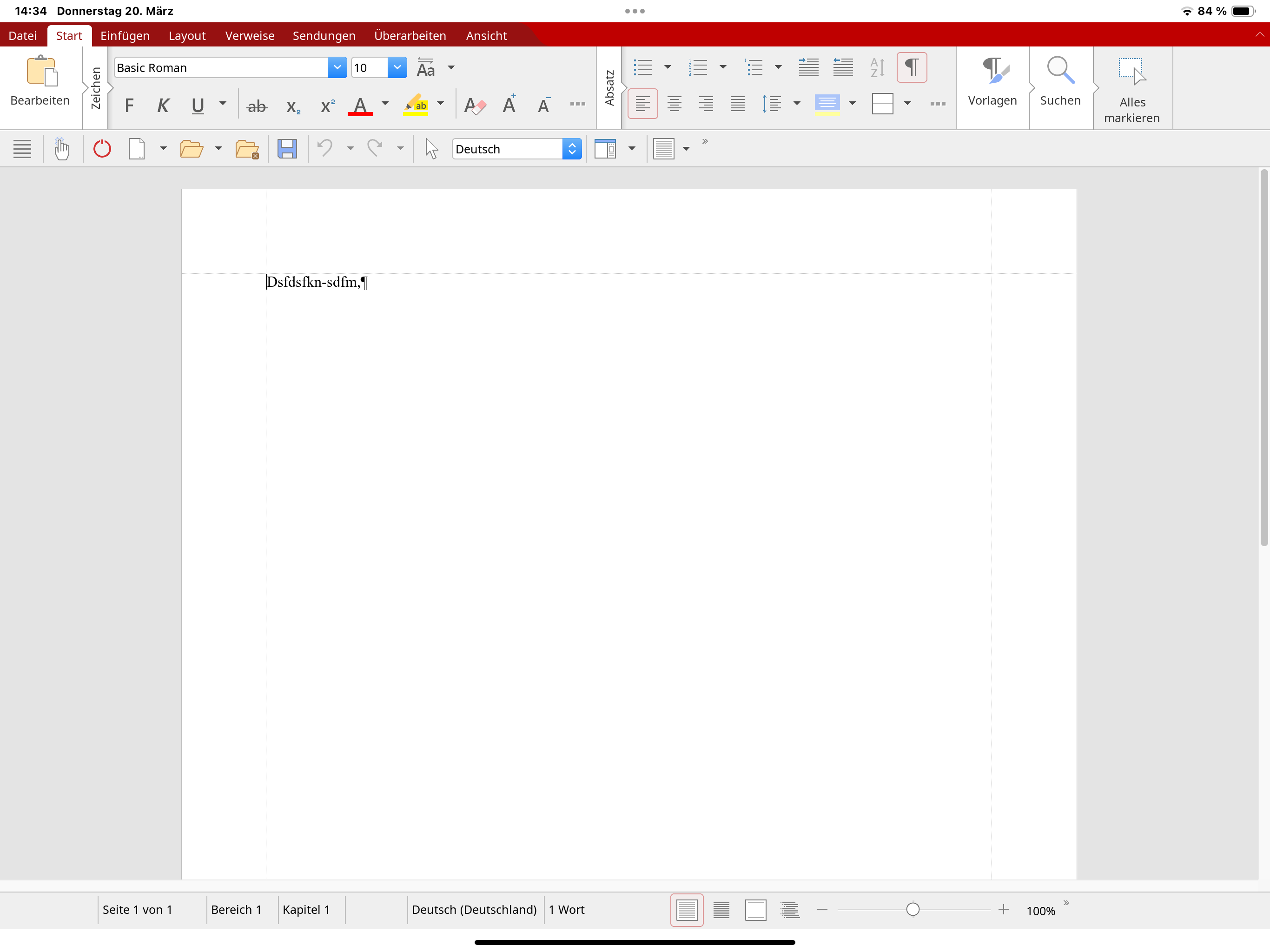

So sieht Deine Datei bei mir aus:

Re: Unvermittelt graue Schrift auf dunklem Grund
An dem Dokument ist nix. Ich denke, Sie haben versehentlich den dunklen Dokumenthintergrund eingeschaltet (oder den dunklen Modus des Programms gewählt, der per Default auch das Dokument dunkel darstellt). Das kann man aber abschalten.
Danke für die Rückmeldungen.
„Dunkles Thema“ - da musste ich erst auf die Idee kommen, beim Format des „Ribbon“ nachzusehen …
Dann ist es einfach
Dann ist es einfach
