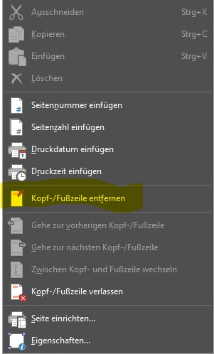

Entfernen der Kopf- und Fußzeile: in den Rahmen für die Kopf-oder Fußzeile klicken -> Rechtsklick ->Kopf-/Fußzeile entfernen
Im Regelfall sind die Seitenzahlen ja in die Fußzeile integriert und sollten mit verschwinden.

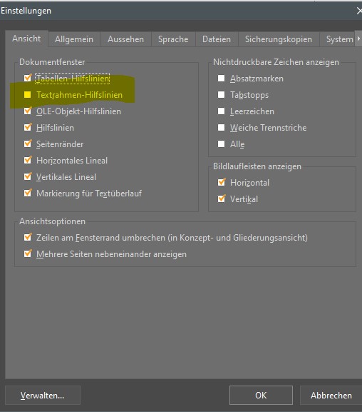

Der Rahmen ist da, aber es steht nichts drin. Bei Textmaker werden auch die Umrisse leerer Rahmen standardgemäß angezeigt (was ich auch als sinnvoll ansehe).
Kann man aber abstellen (allerdings nicht nur für Kopf und Fußzeilen):

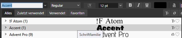

wie übrigens auch die vielen Schriftarten
auch das kann man einschränken
Ein Filter damit in der Schriftauswahl nur die im aktuellen Dokument verwendeten erscheine wäre vielleicht sinnvoll. Allerdings stehen die zuletzt verwendeten ja auch in der Liste ganz oben.
Die Linien habe ich mittlerweile wegbekommen.
Und bevor ich effektiv arbeiten kann, muss ich erst Stunden investieren, bevor ich alle Schriftarten deaktiviere? Die Frage ist doch eher: Wieso werden die installiert? Noto ist keine Schrift sondern eine Krankheit, mit seinen hunderten Unterarten. Wieso wird so etwas nicht in der Installation abgefragt?!

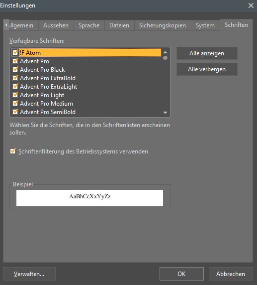

cvst1lleo hat geschrieben: 28.02.2025 16:11:24 Und bevor ich effektiv arbeiten kann, muss ich erst Stunden investieren, bevor ich alle Schriftarten deaktiviere?
Stunden für ein paar Klicks investieren? Wenn Sie alle Schriftarten deaktivieren möchten, wie Sie es erwähnt haben, haben wir auch die Schaltfläche „Alle ausblenden“ bereitgestellt, und ich hoffe, dass ein einziger Klick nicht Stunden in Anspruch nimmt.

cvst1lleo hat geschrieben: 28.02.2025 16:11:24 Und NEIN, der Trick mit dem Anpassen der Benutzeroberfläche funktioniert nicht.
Was hat nicht funktioniert? Bitte teilen Sie uns alle Details mit Screenshots mit.
cvst1lleo hat geschrieben: 28.02.2025 16:11:24 Und bei anderen Office lösche ich die Schrift einfach, was bei SO auch nicht so ohne Weiteres möglich ist.
Sie meinen, es ist einfacher, einen geeigneten Ordner zu finden, Schriftdateien auszuwählen und diese Dateien dann manuell zu löschen, als sie einfach über eine gut gestaltete Benutzeroberfläche zu deaktivieren? Tut mir leid, aber das sehe ich nicht so.
