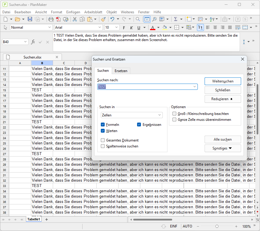

Bei Verwenden des Suchdialogs wird der Cursor so gesetzt, dass er auf der Zelle mit einem Treffer steht. Diese Zelle befindet sich dann meist etwa zwei Zeilen über dem unteren Bildschirmrand. Falls der Inhalt dieser Fundstelle allerdings ein längerer Text ist, welcher in mehreren Zeilen In der Editierzeile angezeigt wird, verschiebt sich die Tabelle nach unten und die entsprechende Zelle ist nicht mehr sichtbar.

Anbei eine Beispieldatei, hoffentlich zeigt sich das Problem damit einigermaßen...
...beim untenstehenden Screenshot sieht man, dass die Fundstelle (B40) nicht im Tabellenfenster angezeigt wird (letzte Zeile is 38)...

Re: Ergebnis bei der Suche "rutscht" aus dem sichtbaren Bereich
Wenn ich den Cursor in A1 setze und dann F3 -> TEST -> Enter springt er in B2, jedes weitere Enter entsprechend runter - und wenn das Ausgangsfenster bei Zeile 38 endet, scrollt der Inhalt.
Fange ich erneut vorne an, kann ich mit wiederholtem F3 durch die ganze Datei hüpfen (er fängt aber nicht wieder vorne an...)
Gibt es möglicherweise eine Einstellung, die das Scrollen stoppt?

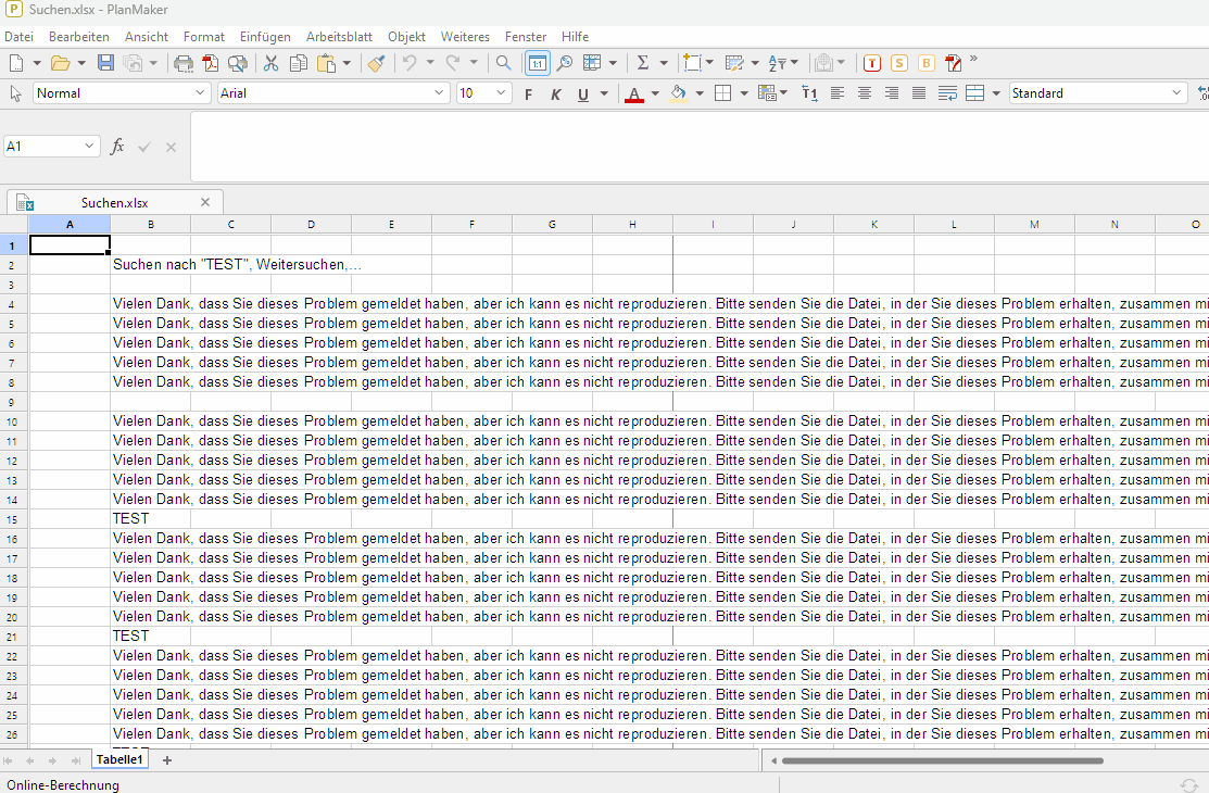

Vielen Dank, dass Sie die Beispieldatei mit mir geteilt haben, aber ich kann dieses Problem nicht reproduzieren. Bitte überprüfen Sie die folgende Aufnahme und lassen Sie mich wissen, ob ich hier etwas falsch mache.
Bitte aktualisieren Sie Ihr SoftMaker Office und überprüfen Sie es erneut. Dies scheint ein systembedingtes Problem zu sein.
danke für den Versuch, das Problem nachzustellen. Zwei Details sind (möglicherweise) bei mir anders:
1. die "Editierzeile ist bei mir auf "automatisch" gestellt, bei Ihnen scheinbar fix auf "4-zeilig"
2. bei mir ist der Effekt je nach Fenstergröße unterschiedlich stark sichtbar (bei Fullscreen geringer als bei kleinerem Fenster)
Ich verwende die aktuelle Version (1222).
