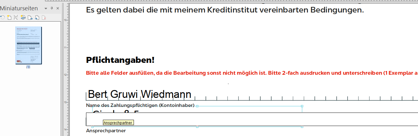

Ich werde aus der Flexipdf einfach nicht schlau.
Das Anordnen hat bei mir noch nie geklappt. Jetzt hab ich mal wieder ein Dokument, das vorausgefüllt, aber eben nicht fertig ausgefüllt ist. Es handelt sich um ein SEPA-Lastschrift-Mandat im PDF-Format.
Vorausgefüllt im Internet bzw im Firefox wollte ich nun noch Änderungen und Ergänzungen vornehmen und schreibe nun im Einfünftel-Modus.
Das Obere Fünftel ragt hinter einer weißen Zeile hervor, die unteren 4 Fünftel sind hinter der weißen Zeile und das Anordnen hilft kein bissschen weiter.
Auf den Screenshots hier könnt ihr erahnen, mit was ich zu kämpfen habe:
flexipdf 2022 prob.jpg (260.08 KiB) 15804 mal betrachtet
flexipdf 2022 prob übersatztext.jpg (330.45 KiB) 15804 mal betrachtet

Hallo Bert,
da liegt ja ein Kasten mit undurchsichtiger weißer Füllung über der zweiten Schriftzeile. Würde es eventuell genügen, diesen Kasten (bei ausgewähltem Objektwerkzeug) anzuklicken und „Entf“ zu drücken? Falls das nicht hilft: Ist dieser Kasten vielleicht eine Textbox und du müsstest den Cursor dort hineinsetzen und in den Kasten schreiben?

Hi Jossi,
also das hab ich probiert, aber nicht hinbekommen.
Wenn wenigstens das Ebenen-Werkzeug irgendwas Eindeutiges anzeigen würde.
Ich hab das Dokument (mit reduziert-veränderten Eingaben) hier jetzt mal beigelegt, dann kann sich jeder Interessierte daran versuchen.
wie bearbeiten damit es was wird.pdf
(196.58 KiB) 581-mal heruntergeladen

Re: Anordnen: Wirre weiche !
Lästig ist eigentlich nur dieser weiße Balken, ich habe nichts gefunden, wie ich ihn loswerde.
Überall, wo bereits Text steht kann ich per "T" (der "linke") reinklicken, schreiben und löschen.
Nehme ich das "rechte" T, und zeige dann zB auf das PLZ Feld, macht Flexi einen niedrigen gestrichelten Rahmen, der nach Klick wieder hoch wird, und kann hier schreiben.

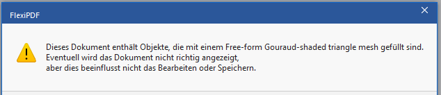

Nb, beim Öffnen bekomme ich anhängende Warnung, was auch immer sie auslöst:
MacBook Pro (M5) Tahoe 26.5.2

Wenn ich die Datei in FlexiPDF 2022 öffne, bekomme ich zwar zunächst 2 Hinweisfenster über mögliche Probleme, kann den Text aber problemlos bearbeiten.
Der weiße Kasten, der über der Zeile Ansprechpartner liegt, ist schon etwas problematischer. Da wurde vorher durch Bearbeiten irgendetwas ausprobiert, was vermutlich den darunter liegenden Text verdecken sollte. Wenn man ein Dokument durch div. Bearbeiten "vermurkst" hat, sollte man auf eine Sicherungskopie zurückgreifen oder noch einmal von vorn anfangen.
In einem anderen PDF-Editor konnte ich diesen weißen Kasten markieren und löschen, in FlexiPDF ist das leider nicht direkt möglich. Es geht aber so: Nach Anklicken des Kastens mit dem Objektwerkzeug habe ich über "Format" zunächst "Gruppierung aufheben" gewählt und dann bei "Beschneiden" "Aus Schnittmaske entfernen". Damit ist der Kasten entfernt und es kommt der darunter gelegene Text zum Vorschein. Das ist, zugegeben, nicht gerade intuitiv, aber PDF-Dokumente sind manchmal kompliziert aufgebaut. Da muss man sich mit einem PDF-Editor auch etwas einarbeiten.
Beiträge: 3111
Rätsel gelöst: Der lästige weiße Kasten ist mit der Hintergrundgrafik zu einer Gruppierung verbunden. Bei ausgewähltem Objektwerkzeug auf die Seite klicken, Rechtsklick, „Gruppierung aufheben“. Dann kannst du den blöden Kasten ganz normal auswählen und löschen.
