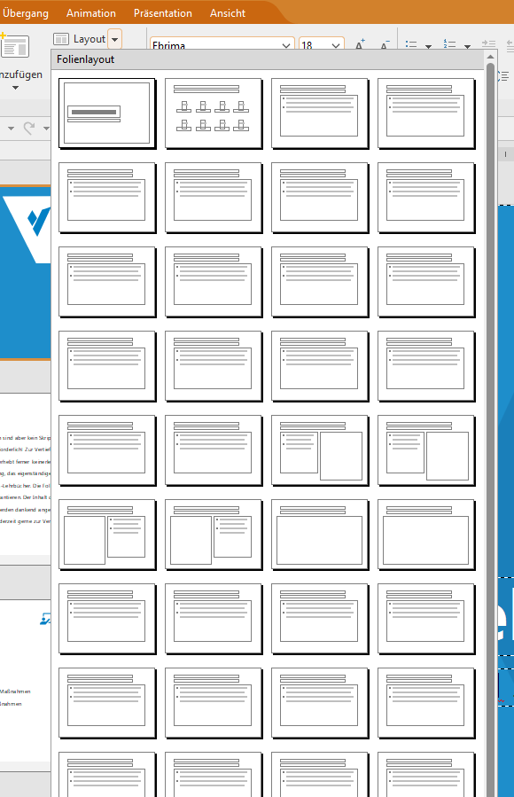

es wäre schön, wenn die Namen der im Folienmaster definierten Foliendesigns mit angezeigt werden könnten. Aktuell ist es ohne Namen leider etwas unübersichtlich, wenn man teilweise nur minimal unterschiedliche Degisnvorgaben im Einsatz hat:
Screenshot 2024-04-01 122900.png (24.83 KiB) 12108 mal betrachtet

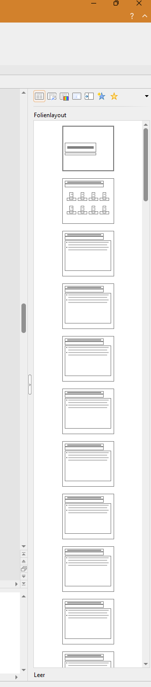

Als Ergänzung auch für die Seitenleiste wären die Beschriftungen toll.
Screenshot 2024-04-02 205034.png (13.46 KiB) 12033 mal betrachtet

Vielen Dank für Ihre Anregung. Der Name des Dia-Designs ist bereits in den Tooltips enthalten. Wenn Sie mit der Maus über das Design fahren, wird der Name angezeigt.
Das Gleiche gilt für die Seitenleiste, und außerdem sehen Sie den Namen des ausgewählten Designs unten in der Leiste. Bitte überprüfen Sie das.
Wenn Sie die Tooltips nicht aktiviert haben, können Sie sie über das Aussehen in den Einstellungen aktivieren.

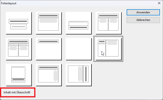

Ergänzend zu den Tooltips, die den Namen der Folie anzeigen (wenn Quickinfos in den Einstellungen aktiviert):
Klickt man nicht auf den Pfeil des Symbols Layout, sondern direkt auf das Symbol Layout selbst, dann öffnet sich statt des Aufklappmenüs ein eigenes Dialogfenster.
Hier wird der Name einer ausgewählten Folie unten angezeigt, ähnlich wie bei der Seitenleiste.
Folienlayout dialog box.png (10.24 KiB) 11859 mal betrachtet

Der Hinweis mit dem Namen der Folienlayout-Titel im Dialogfeld Folienlayout ist durchaus hilfreich, allerdings nur solange die dortigen unterschiedlichen Layouts nicht zu viele ähnliche Versionen beinhalten. Andernfalls klickt man sehr oft, um das richtige Layout zu erhalten. Insofern wäre die Angabe des Titels viel effektiver und optisch ansprechender.
