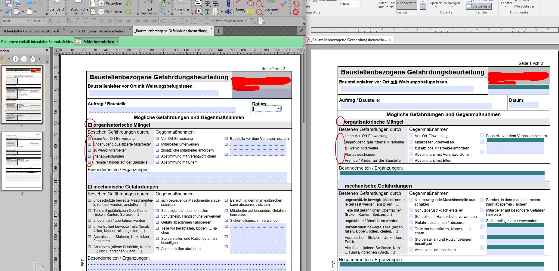

mit ist bei der Nutzung von Flexi-PDF mit einem Formular aufgefallen, dass die Kontrollkästchen nur schlecht bis gar nicht dargestellt werden. In der Grafik müsste der Unterschied zu einem alternativen PDF-Viewer (linke Seite) gut erkennbar sein.
Als Ergänzung: die Kontrollkästchen lassen sich ansonsten normal an- und abwählen.

Vielen Dank, dass Sie dieses Problem gemeldet haben. Bitte teilen Sie uns die PDF-Datei mit, bei der dieses Problem auftritt.
Wenn es sich um eine private Datei handelt, senden Sie sie bitte mit dem Link zu diesem Beitrag an forum[at]softmaker.com.

Das liegt daran, dass die Füllfarbe des Kontrollkästchens und die Füllfarbe des Feldes dort ähnlich sind.
Als Workaround können Sie auf den Menübandbefehl Ansicht | Gruppenansicht | Platzhalter aktivieren klicken.
