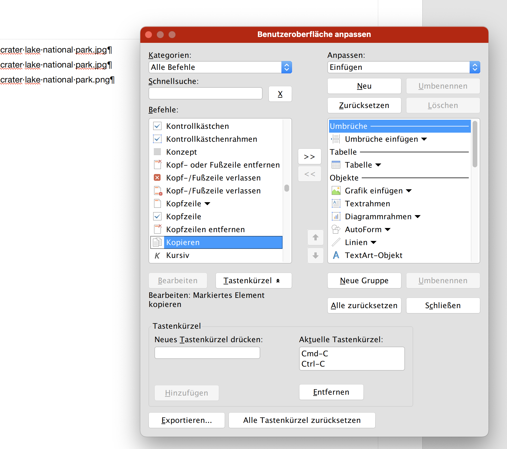

Nö, c & p funktioniert überall, wie gewohnt, nur nicht bei einer Grafik und TM. Bei Pages und Word funktioniert es ebenfalls ohne Probleme.
Tastenbelegungen überprüft (siehe Anhang).
Über Inhalte einfügen hatte ich es noch nicht probiert.
Bei "Bearbeiten >> Einfügen" wird ebenfalls nur der Name der Grafik eingefügt.
Bei "Inhalte einfügen" wird als Auswahl nur "Unformatierter Text" angeboten.
- einfügen.png (435.83 KiB) 16611 mal betrachtet
- kopieren.png (490.49 KiB) 16611 mal betrachtet
