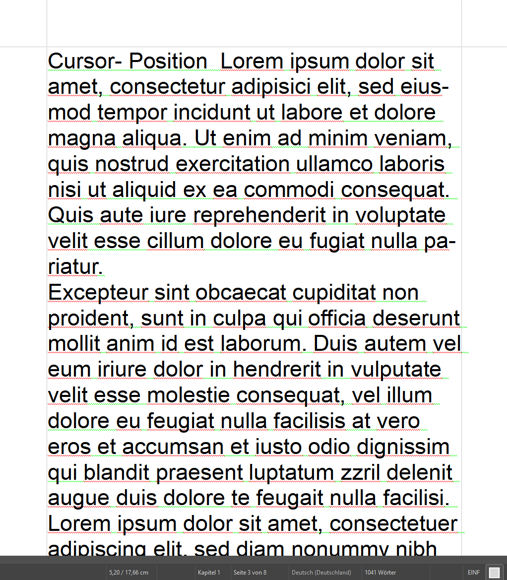

Dann stimmt aber etwas mit der Anzeige der Seitenzahl im Objektmodus nicht.
Umschaltung in Objektmodus.png (100.69 KiB) 13173 mal betrachtet
Zwischen den beiden Screenshoots bin ich lediglich in den Objektmodus gewechselt. In der Statuszeile zeigt er mir zunächst an, dass ich mich bzw. die Schreibmarke auf Seite 1 des Dokumentes befinde (was korrekt ist). Nach Umschalten in den Objektmodus befinde ich mich angeblich auf Seite 3. Das ist die vorherige Editierposition.
Beiträge: 6432
Re: Textmaker Scrollen
Ich muss das korrigieren/ergänzen: Wenn man im Objektmodus auf eine bestimmte Seite klickt, wird diese Seite zur aktuellen Seite (für den Objektmodus) und in der Statuszeile angezeigt. Reines Verschieben des Rollbalkens reicht dafür nicht.
