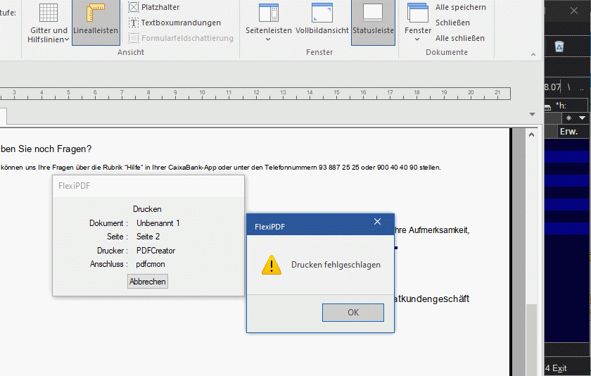

Egal ob ich ein Bestandsdokument oder ein eingescanntes Dokument übersetzen lasse und anschließend abspeichern möchte, funktioniert dies nicht.
Die Taste „Speichern“ ist lediglich angegraut und daher nicht nutzbar.
Die Taste „Speichern unter“ kann man betätigen, aber es erscheint anschließend kein Dialog hierzu. Mit FlexiPDF kann anschließend normal weitergearbeitet werden.
Alternativ habe ich dann einen Ausdruck mittels PDF-Drucker (nicht mit dem FlexiPDF-Drucker) versucht. Der Vorgang endet mit dem Hinweis „Drucken fehlgeschlagen“. Kontrolliert man jedoch den Ausgangsordner des gewählten PDF-Druckers, wurde das Dokument gedruckt.

Nach dem Wiederstarten des PCs aus dem Ruhestand erschien die Meldung, dass kein Backup angelegt werden konnte. In der Meldung wurde dabei sowohl auf den Benutzerpfad (/AppData\...) als auch auf den Installationsordner hingewiesen. Als Folge habe ich in FlexiPDF in den Einstellungen unter dem Menüpunkt „Speichern“ den Haken bei „Beim Speichern immer automatisch Backup anlegen“ gelöscht. Danach konnte ich ganz normal abspeichern und ausdrucken und das Problem hat sich für mich somit erledigt.
