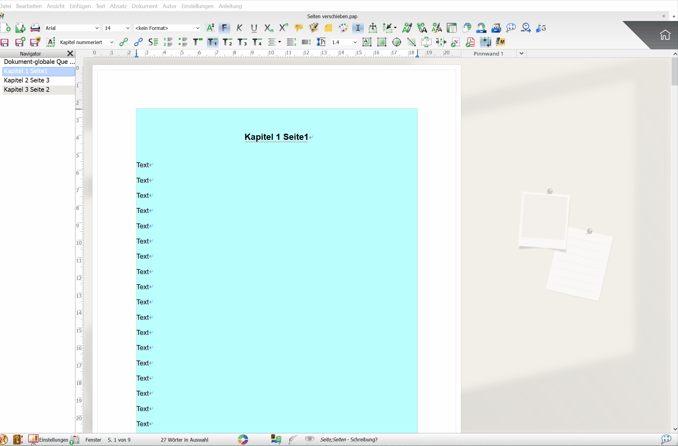

So zunächst mal ein Filmchen in dem gezeigt wird, dass Papyrus Seiten verschieben kann, wenn sie Kapiteln zugeornet sind.
Das mit Word muss ich noch mal probieren - ich war auch komplett erschrockem, als ich in einem normalen Dokument mit 4 Seiten auf einmal die Seiten verschgieben konnte und sie auch noch umnummeriert wurden. Hier unter Word f. Windows konnte ich das jetzt nicht nachstellen, morgen versuche ich es nochmal unter W für Mac.
- Seitentausch unter Payprus.gif (1.13 MiB) 28946 mal betrachtet
Re: Dokumentstruktur anpassen
Da verschieben Sie ja offenbar ganze Kapitel und nicht einzelne Seiten. Das wäre ja technisch machbar (weil Kapitelwechsel Seitenumbrüche auslösen), aber ich sehe keinen besonderen Sinn darin.

Habe das nun noch mal mit Word getestet. Da geht es auch nur, wenn die Seiten "überschriften" bzw. Kapitel haben.

Wer in strukturierten Dokumenten (d.h. mit Überschriften) arbeitet, profitiert nicht unerheblich davon: Wenn man im Rahmen der Entwicklung eines Textes feststellt, dass die Reihenfolge der Kapitel doch besser anders sein sollte als ursprünglich gedacht, kann auf diese Weise den Text schnell und effizient umstrukturieren. Demgegenüber ist das manuelle Markieren, Ausschneiden und wieder Einfügen des Textes ziemlich umständlich und viel fehleranfälliger.martin-k hat geschrieben: 02.06.2021 21:04:07 Da verschieben Sie ja offenbar ganze Kapitel und nicht einzelne Seiten. Das wäre ja technisch machbar (weil Kapitelwechsel Seitenumbrüche auslösen), aber ich sehe keinen besonderen Sinn darin.
Wenn man z.B. einfach das Kapitel 2.3 eines Textes in der Dokumentstruktur/ Navigationsleiste nach vorne zieht, so dass es 2.1 wird (und die Nummerierung sich entsprechend automatisch aktualisiert), nimmt das dem Autoren viel Arbeit ab bzw. erleichert diese. Das dürfte der Grund sein, warum das - wie oben genannt - in Papyrus und Word auch geht.
In TM 2024 geht das übrigens auch nicht.
