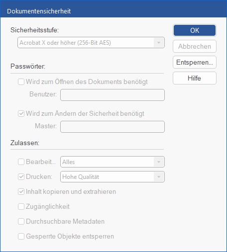

ich benutze die 2025 Version.
Nach dem Verschlüsseln mit Master-Passwort und wenn z.B. nur Drucken und Inhalt kopieren und extrahieren erlaubt ist (s. Anhang),
kann jede/r die PDF Datei in FlexiPDF zwar öffnen, aber nicht markieren und damit auch nicht kopieren oder extrahiieren.
Oder übersehe ich etwas?
Mit Adobe und im Browser gehts, aber mit Xodo kann man die Datei nicht mal öffnen (zumindest bei mir).
PS:
geht mit Vers. 2022 auch nicht! (?)
wie bindet man Bilder vom Clip Board ein? Strg+V funkt. nicht. (Aha als Anhang)]

Vielen Dank, dass Sie dieses Problem gemeldet haben. Ich kann die Details reproduzieren und habe sie weitergeleitet.
