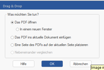

Zieht man eine PDF Datei ins Fenster von FlexiPDF und es ist noch kein Dokument geöffnet, wird das per Drag and Drop fallengelassene Dokument geöffnet.
Ist schon ein Dokument geöffnet fragt FlexiPDF was mit dem neuen Dokument passieren soll.
