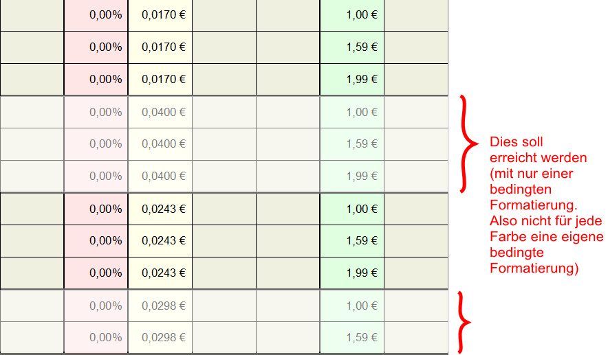

ist es möglich bereits eingefärbte Zellen mittels bedingter Formatierung mit einer Schattierung oder einem Muster zu überlagern?
Die Zellen, um die es geht, sind bereits verschiedenfarbig eingefärbt. Die Grundfarbe soll sich dabei nicht ändern, sondern nur die Helligkeit der Zellen. Ich möchte dadurch zusammenhängende Zeilen farblich kenntlich machen, ohne dass dabei die spaltenweise vergebenen Grundfarben verschwinden.
Bei meinen bisherigen Versuchen war es immer so, dass die vorhandene Farbe durch die bedingte Formatierung komplett ersetzt wurde.
So wie hier z.B.
Wie es eigentlich aussehen soll, zeigt diese "Simulation":
Und wie es im Bild schon beschrieben ist, möchte ich nicht für jede andersfarbige Spalte eine eigene bedingte Formatierung einsetzen. Das Arbeitsblatt ist über 40 Spalten breit und dies würde bedeuten, dass ich eine Menge bedingter Formatierungen benötige.
Außerdem gibt es das Problem, dass Planmaker bei einer einfachen copy/paste - Aktion in so einem (bedingt) formatierten Datenblatt die Einträge der bedingten Formatierung fragmentiert. Schön wäre es, wenn man im Dokument Daten herumkopieren kann und sich die bedingte Formatierung nicht darum schert, aber diese Option gibt es bisher leider nicht. Ja, man könnte mit der Funktion "unformatierte Daten einfügen" arbeiten, die die bedingte Formatierung nicht zerstört, aber die Leute, die das Arbeitsblatt benutzen sollen, sind schon froh, wenn sie ein STRG+C und STRG+V hinbekommen.
Aber dies nur am Rande.
Ist so eine Überlagerung/Schattierung mittels bedingter Formatierung möglich?

Nein, das ist nicht möglich.

Eine Behelfslösung bietet vielleicht folgendes Skript, das alle markierten Zellem oder den markierten Zellbereich bearbeitet:
Code: Alles auswählen
Sub Main
Dim pm as Object
	Set pm = CreateObject("PlanMaker.Application")
	pm.Visible = True
	With pm.ActiveSheet.Selection
		.Shading.Texture = 4
	End With
	Set pm = Nothing
End Sub
Mit Texture kann mann experimentieren, was einem am besten gefällt.
Der Effekt variiert je nach Zellenfarbe und deren Intensität. Sehr helles Gelb ist problematisch
Mit Texture = 0 wird die Überlagerung gelöscht, aber leider auch die Farbe der Zellen.
Vielleicht kann irgendwer eine bessere Lösung finden.
